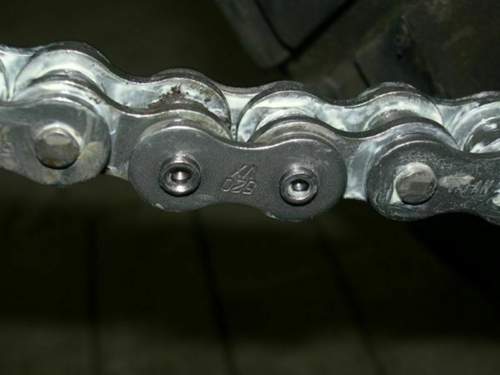

Ich muss bei einer meiner Maschinen die Kette wechseln und komme diesmal an einem Nietschloss nicht vorbei.
Nur welches Werkzeug nehme ich dazu?
Verbauen möchte ich eine 520er DID Kette. Von DID gibt es auch ein Werkzeug was bei ca. 105€ liegt und von 520er bis 530er Ketten geeignet sein soll.
Louis hat einen "Nachbau" bzw. ein sehr ähnliches Werkzeug im Programm für knapp 50€.
Kettennietwerkzeug
Dieses wollte ich mir eigentlich holen, jedoch ist da nur angegeben das 520er Ketten nur getrennt werden können und nieten erst ab 525er Ketten geht.
Also brauch ich wohl doch ein anderes Werkzeug.
Da ich ein Motorrad mit 520er und eins mit 525er Kette habe, wäre es super wenn ich eins für beide Größen hätte.
Es gibt noch universale Sätze die für alle Marken gehen sollen für 80€-100€ aber da ich eigentlich nur DID verbaue tendiere ich dann zum DID Werkzeug was mir aber eigentlich zu teuer ist...
Welches Werkzeug nutzt ihr denn und wie sind eure Erfahrungen damit?
Ich würde gerne unter 100€ ausgeben.

Das günstigste ist das beste, kann allerdings nur vernieten und nicht trennen.
Dafür ist nichts dran was kaputt gehen kann.

Ja PuntoFlame, ich hab das selbst im Einsatz aber erst einmal gebraucht, so oft wechselt man die Kette schließlich nicht.
Im Z1000-Forum habens aber auch n paar im Einsatz.
Natürlich, wenn man es oft braucht oder einfacher haben will, holt man sich das von Kellermann oder DID.
Das Teil von Louis dagegen soll öfters mal die Krätsche machen, weil die Führungen auseinander springen.
Mir reicht das einfache und getrennt wird mit der Flex.
Ja, oft braucht mans wohl nicht. Erst recht nicht wenn man wie ich eher noch das Fahrzeug wechselt alle paar Jahre. 😁
Hatte mir aber trotzdem mal das DID Werkzeug geholt und damit an meiner 690 auch recht problemlos die Kette getrennt und vernietet.
Ansonsten halt kaufen, benutzen und für 95 € wieder verticken...
Also ich habe das komplette Werkzeug zu Hause. Winkelschleifer zum Nietkopf abschleifen. 2 Durchschläge und 2 Hämmer. Mehr brauch man nicht, zumindest wenn man ein wenig Nieten kann.
Köpfchen abschleifen, mit dünnen Durchschlag das Glied austreiben, neues Schloß bei (neuer) Kette einstecken, Platte drauf, zusammendrücken, mit große Hammer gegen halten und mit kleinerem Hammer und dickerem Durchschlag vernieten. Klappt seit 30 Jahren ohne Ausfall und ist universal einsetzbar. Man brauch halt nen 2. Mann (Frau geht evt. auch) zum Vernieten.

für die DID Kette an der Mopede meiner Frau habe ich das Nachbau Tool von Louis gekauft und verwendet.
Kette sitzt passt wakkelt und hat Luft.
Will schreiben das für den Hobby Bereich nach m.E das Nachbau Tool völlig ausreichend ist.
