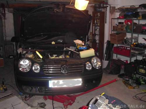

Gleiches Problem hat jemand aus der Nachbarschaft (Polo Bj 03 1,2 mit 69 PS) Motor ausgegangen, sprang nicht mehr an, Kompression auf allen 3 Zyl 5 bar. Wir haben den Motor durchgedreht, und festgestellt, das die Kette bei einer Nockenwelle um 1 oder 2 Zähne übergesprungen ist, gerissen ist sie nicht, da beide Nockenwellen mitdrehen. Nun nehmen wir das Kettengehäuse ab, und nachkucken was da passiert ist. Evtl die Kette wieder richtig auflegen, Druckverlusttest oder Kompression messen, ob die Ventile noch dicht sind. (Dann neue Kette/Spanner/Gleitschienen) Sonst Kopf runter, und den Ventiltrieb begutachten, mal sehen was da zum Vorschein kommt.

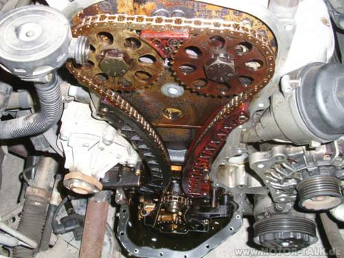

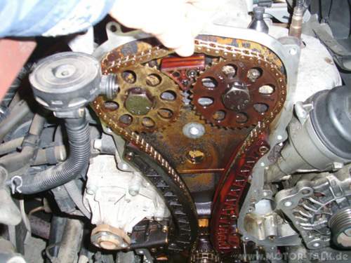

Paar Neuigkeiten, vom "Wunder der Technik" Motor. Kette lose, Auslaßnockenwelle 2 Zähne übergesprungen. Wieder so aufgelegt, daß beide Nockenwellen zur Kurbelwelle/Kolben 1. Zylinder stimmen. Dreht per Hand normal durch, hakt nicht. Morgen machen wir noch mal ein Druckverlusttest, ob die Ventile wirklich dicht sind. Dann neuen Kettensatz, und sehen was passiert....

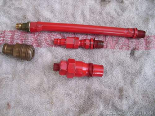

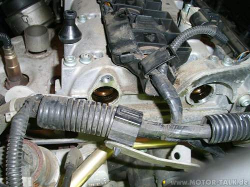

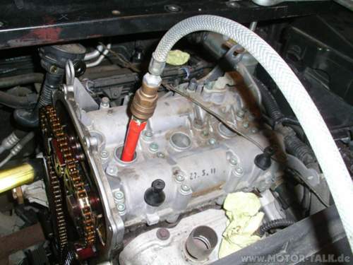

So meine liebe @Zoey13. Hab diesen Polomotor mit meinen extra angefertigten "Spezialwerkzeugen" getestet. Kein Druckverlust über die EV / AV festzustellen. Also hat dieser Motor die Steuerketten übersprung überlebt. Ob ne Werkstatt auch so vorgehen wird? Ich hab Druckluft auf alle 3 Zylinder geschickt, und festgestellt, das an den Ventilen nichts undicht ist. Also neuer Kettensatz, und die Kiste sollte wieder laufen. Material ca 100 €...
