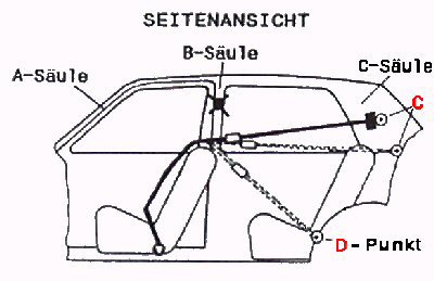

die gurte am bodenblech zu befestigen sollte kein problem sein. Aber wie ist das, wenn ich den endgurt hinten an der C Säule fest mache, dürfen dann personen auf der rückbank mitgenommen werden?

die befestigung für die vordersitze sind ja an der b-säule unten+oben

je nach Gurtsystem werden Sportgurte z.B Schroth Systeme hinten befestigt
Befestigungsarten

der ursprung waren die sitze
und nicht noch andere gurte ect
dann sollte man gleich kpl die art der umänderungen anführen
wenn die "vordergurte" an der c-säule bef werden sollen
fällt vermutlich die hintere sitzbank für pers-transport weg
Die 2 Öffnungen unterm Kopfbereich sind ja für Hosenträger Gurte gemacht
und links / rechts für die quergurte.
