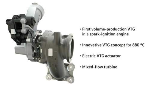

VTG im neuen 1.0l TSI wäre natürlich perfekt. Aber evtl. zu teuer für diese Klasse.
In Zukunft wohl nicht mehr.
"... Auch darum haben sich Bosch und Mahle 2008 beim Turbo zusammengetan - und die variable Turbinengeometrie auch für den Benziner massentauglich gemacht. Ab 2018 wird es erste 1,0- bis 1,6-Liter-Benziner-Turbos nach dem BMTS-Patent geben, die zudem noch von einer schwimmenden Deckscheibe abgeschirmt werden. Durch diese FNT genannte Technik muss das Spiel der Einheit nicht so groß sein. Preiswert, robust und einfach soll der Lader schließlich sein. ..."
28.04.2016, Die Welt - Bosch-Mahle-Turbosysteme
VG myinfo
Sehe gerade, die Qoros Technik kommt von Koenigsegg.
Anbei EA211 TSI EVO Grafiken von VW mit Infos.
VG myinfo
EA211 Tool Kit
Ea211 tsi evo main technical elements
Vw tsi evo vtg
+3
Wow, dass VW solche Sachen auch mal ein einen Motor einbaut erstaunt mich jetzt doch. 😁
-Miller Brennverfahren
-Aluminium-Zylindergehäuse ( 😁)
-0W-20 Öl (Ich sehe schon die Problemthreads, wo sich die "Polymer-Beschichtung des ersten Hauptlagers der Kurbelwelle" auflöst...)
-VTG Turbo
Die ACT sollte aber eigentlich unnötig sein, wenn der Miller Zyklus vernünftig genutzt wird.
Warum wird der VTG Turbo denn als "Weltneuheit" gehypet? Abgesehen von Porsche, hatte Honda so etwas auch schon 1989 in Serie gebaut. War dann aber vermutlich auch zu teuer gewesen auf dauer...
http://dwolsten.tripod.com/articles/jan89a.html
Ich finde, man sollte den Wilerk-Motor in Serie bauen 😁
mfg
Für VW ist es der erste VTG Lader in Großserie
Bei 12.5 : 1 und Turbo ist der "Miller" Pflicht. Zudem senkt der die Abgastemperaturen ab - 850°C werden als Grenze genannt. Früher war nach meinem Kenntnisstand bei Turbos um 950°C drin. Mit einer hohen Expansion geht halt der Wirkungsgrad rauf und zugleich die Abgastemperatur runter.
