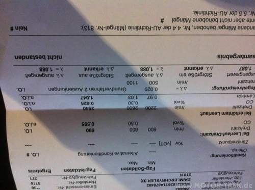

Moin Leute
wollte hjeute meinen Benz durch Die HU/Au bringen ....
leider nicht bekommen da CO-gehalt im leerlauf und erhöhten leerlauf nicht in Ordnung ...
hab euch anbei mal die Werte angehangen...
was kann ich tun um die werte ins reine zu bekommen ? damit ich de AU bestehe ?
besten dank im voraus
gruß
Frank

Bei Threaderöffnung hilft es ungemein, die genauen Fahrzeugdaten anzugeben.
Wenn der Vorbesitzer ein typischer Rentner war, hilft es auch, mal auf die Autobahn fahren und
ihn ordentlich durchzutreten...
quasi FREIfahren...

Die Kerze sieht noch neu aus, eher mageres Gemisch. An den Kerzen liegt es also nicht. Auch Ölverbrennung hätte schwarze Spuren zurückgelassen. Der Fehler dürfte doch in dem Kat und oder der Regelung liegen. Das musste aber aus dem Computeranschluss OBD auf alle Fälle auslesbar werden. Der Oldie hat aber noch nicht normierten Anschluss, also kompetent wäre eure Taxiwerkstatt, den nächsten Taxifahrer fragen!😁
Bei meinem war das gleich Problem.
Neuer LMM und gut wars.

Miles,
dass ist aber jetzt der absolute Härtefall von nicht bestandener AU bis bin zum defekten ATG den du beschreibst!
Der Wagen scheint davor keine Probleme gehabt zuhaben und die Kerzen sehen nicht so aus als wäre der Wagen zu fett gelaufen.
Hat er überhaupt ATG?
Und die Lambdaregelung scheint ja auch zufunktionieren.
Sollte es bei defektem LMM nicht noch mehr Probleme geben?

Moin leute ..
war heute wieder beim TÜV wegen der nachprüfung ...
da ich die letzen drei tage viele km auf der autobahn zurückgelegt hatte dachte ich fahr ich einfach mal hin und lass das noch mal messen ...
da es knapp 800 km waren dachte ich wenn es an zugesetzen kats liegen sollte wäre das wohl jetzt geschichte .... hab ihn natürlich nicht übertrieben dolle auf der bahn getreten aber so gemütlich mit 150 halt.
na und was soll ich sagen ...
die werte haben sich sogar verschlechtert ..
anbei die werte
Img-0439
