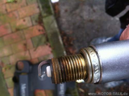

bei verrußten Zündkerzen kann es durch Kriechströme zu schlechtem Kaltstartverhalten und Zündaussetzern kommen.
Gleitfunken genau. Wie oben beschrieben. Führt aber selten zu Aussetzern, aber Aussetzer merkt man.
Original geschrieben von Medlock
Aber darum gehts hier nicht,wir wollen alle helfen und ob die Zündaussetzer nun von den Spulen kommen oder von den Kerzen ist ja erstmal Wurst.
Ja absolut. Mir ging's eben darum, daß man Aussetzer merkt, eine zu fette Verbrennung nicht unbedingt. Mit dem Lösungsweg eben nicht da zu suchen, wo Aussetzer herkommen, wenn man keine hat.
Da gebe ich dir recht...selbst wenn es Aussetzer wären,müsste man dann schauen warum.
Aber da im erhöhten Leerlauf es eigentlich zu mager ist,laut Lambda könnte man mit Erneuerung der Kerzen eine bessere Kaltstartphase erreichen.

Auf alle Fälle,wenn das SG falsche Werte vom Drosselklappensteller (Drosselklappenpoti) bekommt,kann es sein,dass zuviel Kraftstoff zugeführt wird und damit der Sauerstoffgehalt zu niedrig ist.
Aber vllt ist es wirklich nur eine Vergiftung des Kat's,und dann könnte es mit dem frei fahren klappen.
Oder der Kat ist einfach thermisch gealtert und wäre dann auszutauschen.
Die Lambdaregelung hat ja funktionier.
Der Kat arbeitet am besten bei einer Temp zwischen 300-400° da muss man den Wagen mal über die Bahn scheuchen und dem Prüfer den Wagen "heiß" hinstellen.

Moin leute ...
ich war heute mal am auto und habe mir den luftfilter angeschaut ... , dieser sieht schön hell gelb aus und auch in den lamellen ist keine verschmutzung zu finden . also der sieht ziemlich sauber aus....
dann habe ich mal zwei zündkerzen raus gedreht ... habe dann mal ein foto gemacht für euch von der zündkerze ...
anbei ein foto der zündkerze ... was meint ihr zur zündkerze ?
gruß und danke schubi
