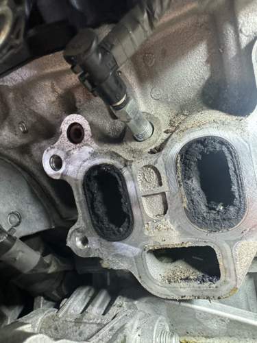

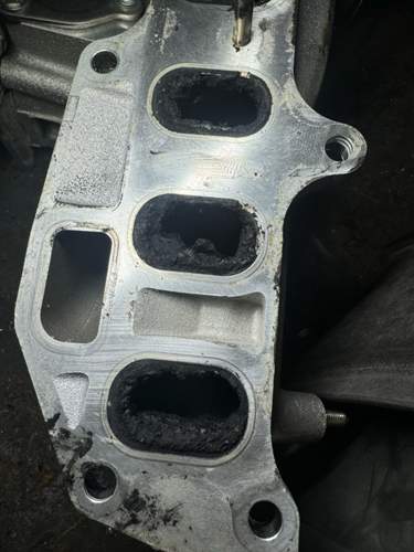

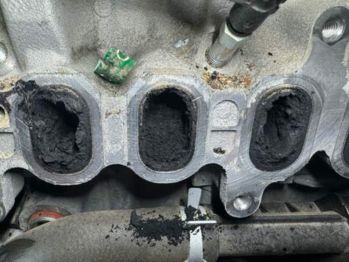

Hi, ich wollte gerne einmal mitteilen, wie es bei mir jetzt zuende gegangen ist.
Zum Glück für mich sind es gute Nachrichten.
Es war exakt wie von dir beschrieben.
Die Werkstatt hat zunächst das komplette AGR-System mit Walnussgranulat gereinigt weil es sowieso gemacht werden musste. Das alleine hat den Öldruckfehler, trotz Hoffnung, leider nicht beseitigt, also sind wir weiter deiner Spur gefolgt und haben mal das Ölsieb gecheckt.
Das war total verschlackt, verdreckt und man konnte große Partikel regelrecht rausschütteln.
Ölsieb wurde also getauscht und die Flammschutzdichtungen gecheckt. Der bei Injektor 1 war kaputt, wechseln lassen habe ich dann alle vier weil ich gelesen habe, dass die originalen Kupferdichtungen nicht wirklich taugen.
Öl habe ich dann auch komplett wechseln lassen, die versiffte Brühe wollten wir dem Motor und dem frischen Sieb nicht antun.
Alles in allem war es kein billiger Spaß, ich habe für die Reparatur ca. 1300€ zzgl. 150€ fürs Abschleppen gezahlt, aber nach meinem Empfinden wurde ehrlich und auch von der Preisgestaltung her fair gearbeitet.
Wagen läuft jetzt super, keinerlei Probleme mehr. Und was mir, da es schleichend passiert ist, vor der Reinigung nicht aufgefallen ist: der Wagen hat (Automatik) beim mäßig schnellen Abbremsen relativ ruppig runtergeschaltet, das ist jetzt komplett weg und der Wagen schaltet in alle Richtungen butterweich.
Das erste mal habe ich den AGR-Fehlercode mit Christbaumbeleuchtung und Notfalllauf (der nach nem Neustart des Wagens wieder wegging) im Armaturenbrett auch bei einem Abbremsvorgang erfahren.
Mir fehlt das nötige Fachwissen, um zu verstehen, warum es mit dem AGR in meinem Falle vor allem bei Bremsvorgängen zu Problemen kam, vielleicht kann das hier jemand von euch noch erklären, das fände ich interessant.
Naja, jedenfalls möchte ich mich bei allen für die hilfreichen Hinweise bedanken, die zu der schnellen Problemlösung beigetragen haben!
Schönen Sonntag noch 🙂
PS: im Anhang mal die Bilder, welche ich von der Werkstatt bekommen habe, vielleicht interessiert es den ein oder anderen
Vorher
Vorher
Vorher
+12
Danke!
