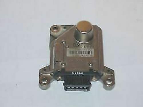

Kein Drehwinkelsensor unter den Sitzen...
...weder unter dem Fahrersitz, noch unter der Rückbank. Wo sitzt das Ding? Habe div. Fehlermeldungen bez. ABS ASR BAS und möchte die Fehler einkreisen. Wer kann helfen?

@drago2 schrieb am 7. März 2016 um 20:29:12 Uhr:
Das Ding heisst Querbeschleunigungssensor und nicht Drehwinkelsensor, wenn du das nicht richtig an gibst findest du nie heraus woran es liegt.
Nein er heißt Drehratensensor und ohne Esp gibt es ihn nicht .

Ich war zum Fehlerspeicherauslesen in einer freien Werkstatt. 6 Seiten haben sie mir ausgedruckt...
Diverse Fehler über den CAN Bus, die Sitze und die Airbags und die Klimaanlage.
Am interessantesten finde ich diese hier:
Fehlercode: C1504 System hat abgeschaltet
Fehlercode: C1120 ESP-Drehgeschwindigkeitssensor ESP n.i.O.
Vielleicht hat der Vorbesitzer den Sensor ja ausbauen lassen? Das würde meine Suche erklären.
Das ja schon mal ein Ansatz, aber wenn du wirklich genau wissen willst was für Fehler hinterlegt sind solltest du das nächste mal mit einer SD auslesen lassen, nur die SD gibt genaue Auskunft darüber welche Fehler hinterlegt sind.
Der Sensor müsste eigentlich hinten Links unter der Rücksitzbank sitzen.
Was ist eine SD? Wie ich eingangs ja schon gepostet habe: weder unter der Rücksitzbank, noch unter dem Fahrersitz ist ein Sensor oder Kabel/Stecker ohne diesen....

Das Ding sitzt an den angegebenen Stellen, also solltest du einfach mal nach losen Steckern, abgekniffenen Kabel oder ähnlichem suchen.
Es wurde mit dem Helle Gutmann Mega xyz ausgelesen. Er hatte sofort den richtigen Adapter und konnte die Fehler via Wlan ausdrucken. Das war ganz schön professionell. Nach losen Steckern und Kabeln habe ich, wie weiter oben geschrieben, auch schon gesucht und habe nichts gefunden.
Fehler C1120 bedeutet ja wohl das mein AUto ESP hat, aber keine Verbindung zum Sensor aufbauen kann. Das wäre logisch, wenn er demontiert wurde.
Was bedeutet aber bitte Fehler "C1504 System hat abgeschaltet" ?

Wenn dein w210 esp hat dann ist auch der Esp off schalter vorhanden . Und beim w210 ist es sinnvoller mit Stardiagnose auszulesen
Genau, der Schalter, da hab ich jetzt auch nicht darn gedacht. Entweder ist ein ESP Schalter vorhanden oder ein ASR Schalter.
