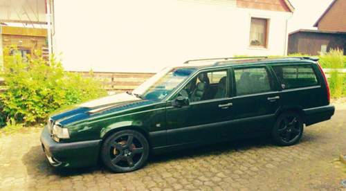

Keilförmig ist der nicht so wirklich geworden. Da sind unter den Radläufen vorne und hinten die Abstände in etwa gleich.
Und mir passt die Strassenlage, hatte vorher einen 20V mit Normalfahrwerk, da ist mir bei dem T5 mit Chip das jetzige ganz recht.

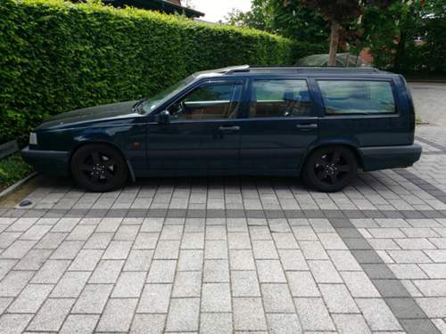

Es sind auch keine "echten" 60 mm,eher effektiv 30-40 mm.
Echte 60 mm wären mit Serienstoßdämpfern auch unfahrbar,zumal die P80-Serie vorne eh schon sehr wenig Federweg hat.

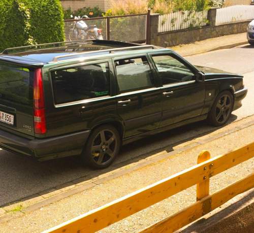

Ich fahre die Federn ohne Keilform in rundum 55mm tiefer in Verbindung mit Koni STR.T Dämpfer.
Zum Vergleich mit den Sport federn von Volvo sind se tatsächlich wesentlich härter,es rappelt schon ganz schön im Auto je nach Fahrbahn Beschaffenheit.
Mir Persönlich gefällt das straffe Fahrwerk aber besser wie das Originale Volvo Sport,was die tatsächliche Tieferlegung angeht würde ich behaupten kaum mehr als das die 20mm Volvo Sport federn,das hat mich enttäuscht.

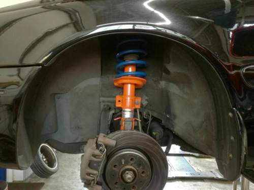

Jetzt alles neu mit Domlager und Federteller. Einbau Koni STR.t + H&R Federn = perfekt in allen Situationen 😎
C70 T5 mit Koni STR.t und H&R
Um komisch.Ich habe das Strt Fahrwerk als Mega hart empfunden.Der Dekra Mensch auch , er hat es trotz ABE nicht eintragen wollen und mir auch kein TÜV geben wollen.Begründung:Null Seitenführungskräfte.Er hatte die Kiste am Dach-Reling angepackt ,heftig dran gewackelt alles was sich bewegt hat waren nur die Reifen (Winter 195/65 15).
Die orangen Koni sind eintragungsfrei und mit Straßenzulassung!
