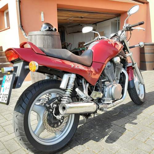

Moin,
nach 3 Jahren "ohne" bin ich auf der Suche nach einer neuen V2 Maschine für gelegentliche Touren, ggf mit Sozia.
Bei der recht geringen Auswahl an V2 bin ich über die VX800 gestolpert und bin der Meinung das der Hobel am ehesten meinen Vorstellungen entspricht.
Nur hab ich nicht unbedingt Lust mir eine Dauerbaustelle vor die Tür zu stellen, da Zeitmangel der Grund für die Pause war muss lebenserhaltenes Schrauben nicht unbeding sein. ( Upgrade´s die garantiert kommen mal ausgenommen )
Womit müsste man rechnen wenn ich mir eine 30 Jahre alte Maschine vor die Tür stelle bei angepeilten 40-50tkm Laufleistung?
Es sind ja viele mit hohen Laufleistungen am Markt, von daher sollten die ja eigendlich halten.
Wo sind kritische Punkte die auf jeden Fall stimmen sollten?
Welche teuren oder arbeitsintensiven Probleme gibt es?
Schraubtechnisch hab ich nicht gerade 2 linke Hände und hab schon ne 89er XT600 von der Kurbelwelle aus neu aufgebaut, aber die Zeit und Möglichkeiten hab ich nicht mehr und Suche daher etwas pflegeleichtes, günstiges für´s gelegentliche cruisen.
PS: Alternativen zur VX nehme ich auch gerne an, allerdings hab ich die SV Spart mehrfach komplett durch und möchte mal was anderes, Budget sollte auch nicht über 2k gehen.

egal mit welcher laufleistung - bei so nem alter IMMER mit ner dauerbaustelle.
mähn? 30 jahre alt?
nur ein beispiel:
alleine die einzeldrähte der kabel sind mit 80%iger wahrscheinlichkeit an div. stellen unter der isolierung schon korrodiert - also ständig überall zu wenig spannung / strom.
ich liebe meine fj 1200 - hab sie seit nun 21 jahren und genau das vg. problem immer wieder mal.
und jedes mopped braucht ständige pflege - da kommt man nie raus.
schau dir mal als beispiel meine sog. arbeitsliste zur fj 1200 oder das gleiche zur hayabusa an - da kannste jeweils nachlesen, was wirklich jedes möppi an grundsätzlicher & ständiger zuwendung braucht.
und nen kardanöl will auch gerne so alle 4-5 jahre gewechselt werden - macht sich richtig gut bzgl. haltbarkeit der stirnräder ;-)

Altes Motorrad mögliche Probleme:
Elektrik: Übergangswiderstände an Kontakten und Verschraubungen, verschlissene Schalter- oder Relaiskontakte
Schmierstellen, die nie geschmiert wurden (Gaszug, Kupplungszug, Schwinge, alles was sich bewegen muss)
Gummi poröse (Ansaugstutzen, Gabel, Dichtungen....)
Kunststoffe werden poröse und brechen leicht. Halterungen, Abdeckungen...
Tank kann eventuell durchrosten (hatte meine XT.....)
Schrauben die verrostet sind und fest sitzen....
Und noch hundert andere Dinge die passieren können, aber nicht müssen.
Wenn man sicher gehen will muss man eine neue mit Garantie kaufen. Aber auch so ein Oldtimer macht Spaß und viele Dinge können da einfach und günstig repariert werden

Ich habe die vx800 Mal Probe gefahren. Was mir wirklich sehr negativ aufgefallen ist, waren die extrem schlechten Bremsen, Hauptgrund das ich sie nicht genommen habe. Auch ist die Frage ob einem die choppergene, lange Gabel... Gefällt. Werkstatt hatte mir damals stark abgeraten. Die hatten die wohl als Dauergast.

Das was am Moped gemacht werden muss ist mir auch klar. Ventile einstellen, alle Öle wechseln, alles abschmieren und ggf. die Gaser syncronisieren sind Dinge die zur Wartung gehören und in der Regel nach kauf auch gleich gemacht werden.
Ich will dann aber nicht noch das LKL, Gabel Simmerringe, Radlager, irgendwas im Antriebsstrang etc. ständig schrauben müssen das der Bock läuft.
Aber anscheinend ist es ohne Arbeit bei der VX nicht wirklich zu machen, von der schlechten Bremse und den immer ölenden Gabelsimmerringen lese ich auch nicht zum ersten mal und das Fahrwerk ist wohl in der OEM Ausführung auch nicht zu gebrauchen.
Ich denke, auch wenn mir die Optik der VX gefällt, mit ner 90-92er NTV wäre ich villeicht besser bedient was ich so gelesen habe und die Rahmenbedingungen zu meinem Fahrprofil passen auch eher...

Hallo! Ich hatte eine VX 800 im Jahr 1996 gebraucht gekauft mit ca. 7000 km. Die Maschine wurde ein paar Jahre
mit viel Freude bewegt. Probleme gab es überhaupt keine. Bei unserem Bekannten hatte ich die Gelegenheit eine
Suzuki DR 800 auszuprobieren. Diese wurde von mir und meinem Sohn einige Jahre gefahren. Mit Sozia hatte er die Maschine auf einer Italienrundfahrt dabei. Sie lief tadellos und wurde von mir nach einigen Jahren verkauft.
Nun bin ich inzwischen älter und konnte trotzdem nicht widerstehen, mir noch mal eine VX 800 zuzulegen.
Über Ebay Kleinanzeigen erwarb ich sie mit 51000 km für 1000 €. Sie war gut erhalten und hatte viele Vorbesitzer.
Nun habe ich die Maschine schon einige Jahre und fahre in der Saison und bin sehr zufrieden mit der VX.
Den Tachoantrieb habe ich gewechselt und einen neuen Zündschalter eingebaut. das war es schon. beim TÜV war sie schon öfter und stets ohne Mängel. Also mein Fazit : für das Geld ein solches Gerät. einfach Wahnsinn!
