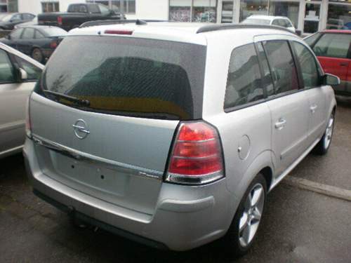

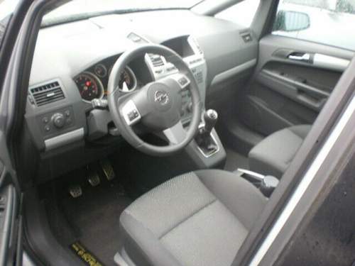

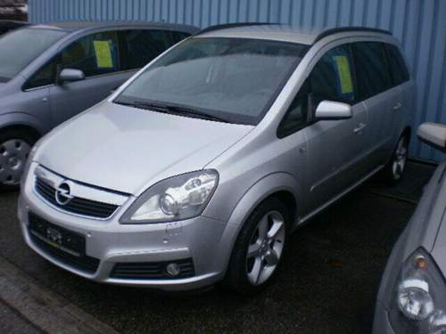

Moin,
hab vor,mir in nächstes Zeit folgendes Fahrzeug zuzulegen:
Opel Zafira B 2.2 direct 100kW/150PS Benziner,6-Gangschaltgetriebe
Austtattungslinie:Sport
EZ:12.04.06,Baujahr:2006
Zusatzausstattung:Bi-Xenon,TwinAudio,CD70-Navi,Einparkhilfe vorn/hinten,AHK abnehmbar,Reifendruckkontrolle,Sitzheizung,Klimaautomatik,Licht-und Regensensor,Lichtpaket,Berganfahrhilfe,17"Opel-Alus,Bluetooth-FSE original Opel
KM-Stand:ca.49900km
1.Hand
scheckheftgepflegt
Preis,15.490€
Wollt mal von euch wissen,was Ihr von dem Angebot,bzw wie zuverlässig die Maschine ist,haltet.
Mfg
Tom
Pb110004
Pb110005
Pb110006
