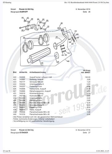

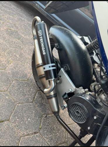

Auf dem angehängten Foto aus der Verkaufsanzeige des Kreidler Florett City (Bild 1) ist der Ölmeßstab des 4T-Motors gut erkennbar.
Sehr merkwürdig ist jedoch der montierte Tuningauspuff von 'Tecnigas', welcher für Zweitaktmotoren konstruiert wurde und am GY6 Viertaktmotor fehl am Platz ist.
Auf Bild 2 sieht man den ursprünglich für diesen 4T-Roller vorgesehenen Auspuff im Ersatzteilkatalog.
Gruß Wolfi
PS: Am Zweitaktmotor des TGB Bullet ist lustigerweise auch ein Tecnigas Sportpott dran, welcher angeblich eine ABE hat und demnach gedrosselt ist.
@Stichwort: Finger weg von den beiden Bastelbuden.
4T-Motor mit Tecnigas 2T-Tuningauspuff

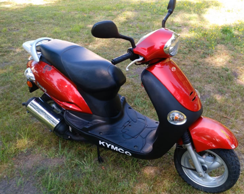

Der People ist schon ein recht großer und im Kern gut gemachter Fuffi-Roller. Großrad-Roller werden meist nicht von der bastelwütigen Dorfjugend schneller gemacht und kaputtgeschraubt. Aber ... dieser hier hat seine beste Zeit hinter längst sich. Laterneneparker... von Wartung ist nichts zu lesen... schwarze Versicherungskennzeichen waren vor 2 Jahren zuletzt modern. Wenn der Scoot 2 Jahre herumgestanden hat, ist das eher nicht gut. Frag mal deine KI.
Gegen einen gut gepflegten Kymco gibt es nichts einzuwenden. Aber bitte nicht diesen hier.
Ich stell dir mal ein Foto von einem Kymco ein, der hat ähnliche Laufleistung aber ist 6 Jahre älter und steht aktuell für 790 Euro bei mo**le.de. Schicke mal das Foto an ChatGPT, dann werden ihre Antworten besser.
2008er Kymco
