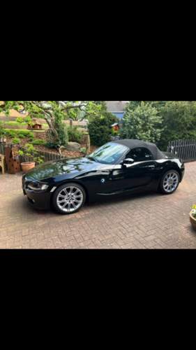

Habe einen 2.5i in 2006 neu gekauft. Bis jetzt 60.000km drauf. Bis her nur Batterie nach 17 Jahren getauscht, da defekt. Sonst noch keine Probleme. Der 2.5i reicht zum Pässe fahren aus. Ich würde mal eher nach dem LCI schauen.
Gruß Michel
.jpg
Sorry
Der "Life Cycle Impulse", wie BMW seine Facelifts nennt.
