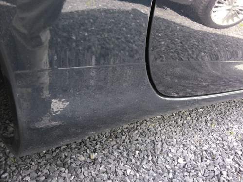

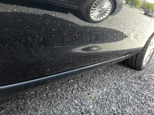

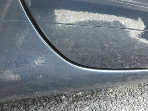

ich war heute mit nen Kumpel nen MX5 besichtigen aus 1998 NB mit 150tkm und 3000€.
Der Lack sah sehr gut aus, von Innen war er auch in einem recht guten Zustand. Felgen waren gute dabei und einen Satz Stahlfelgen mit Winterreifen. Nur eine ecke an der Heckscheibe hatte nen 5cm offenen Spalt, den der Verkäufer noch beheben wollte. Allerdings ist mir an den Seiten eine beulige Fläche aufgefallen, wo anscheinend der Rost "beseitigt" wurde, wie an den Bildern zu sehen.
Der Freund war sehr überzeugt vom Wagen, zumal er nur 3000€ kostet, mich hat allerdings diese beulige Fläche stutzig gemacht. Ich habe den Verkäufer gefragt, ob man damit wenigstens 3 Jahre fahren kann, ohne dass der Rost wiederkommt und er meinte 3 Jahre ja, aber ich mache mir Sorgen, dass er im ersten Winter wieder erscheint. Da ich keine Ahnung von Rostentwicklung habe, wollte ich euch mal um Rat fragen. Die Fläche, sowohl an der Tür als auch am Schweller sieht trotz der Beulen ziemlich solide aus, aber wenn man Rost richtig entfernt, und nicht einfach rüberlackiert, dann wird doch alles glatt geschliffen, also dürfte keine einzige Beule auftreten oder?
Ich habe auch gesehen, dass in den Kotflügeln eine schwarze Konservierungsschicht aufgetragen wurde, die aussah wie Teer. Kann es sein, dass damit auch der sichtbare Bereich behandelt wurde und schließlich rüberlackiert? Es macht keinen Sinn aber die gleichmäßige Verteilung der Beulen sieht auch nicht einfach nur nach Rost aus.
Wäre um einen Rat sehr dankbar und Danke im voraus.

der "beulige" Bereich auf deinen Fotos ist ab Werk schon so. Es ist eine Steinschlagschutzbeschichtung.
Das Teerzeug ist wohl Unterbodenschutz, auch kein Fehler beim MX-5 besonders bei Winterbetrieb.
Rost:
Kritische Bereiche beim NB sind die Schweller und die Längsträger vorne, dort wo der vorderer Stabilisator befestigt ist.
Kann man auch von oben im Motorraum durch die Löcher im Längsträger etwas sehen (mit Taschenlampe) wenn es da "blüht".

Die Schweller sehen gut aus...zur frage ob man den riemen tauschen sollte: in der regel nach 5 jahre bei JEDEM auto...im grunde auch bei nem MX-5..wie gesagt sollte muss man aber wie @azoiso schon gesagt hat nicht, da der motor ein freuläufer ist...wenn du es tauschen lässt bei ner mazda vertragswerkstatt biste du inkl. wasserpumpe(das gehört dazu) bei 500€ bis 700€...selbstmachen geht auch wenn man keine zwei linken hände hat...bist für das ganze material am ende bei ca. 200€....wurde die große Inspektion bei knapp 86tkm bei mazda gemacht ?

Auf der Fahrerseite ist unter der Fahrertür der Spalt zwischen den beiden Blechen kaum noch zu sehen. Hier wurde schon der Schweller geschweißt. Auf der Beifahrerseite siehts original aus. Gibt es eine Rechnung für diese Arbeit? Wenn nur die Fahrerseite gemacht wurde, wirds auf der Beifahrerseite auch nicht lange dauern. Wenn der Verkäufer keine Rechnung vorzeigen kann und eventl. sogar erklärt, es selbst gemacht zu haben, würde ich persönlich mal den Magnettest machen. Nicht, daß es nur Spachtelmasse ist... Ansonsten sieht der Wagen ja noch ganz gut aus. Auf JEDEN FALL das Auto von unten ansehen!

Ich würde bei einem sogenannten "Blender" vorsichtig sein. Der sieht beim Ersten Blick sehr gut aus, aber das Gemachte ist nur auf gute Optik gemacht und sollte die Käufer beeindrucken.
Wenn du einigermaßen sicher gehn willst, stell das Fz entweder einer Prüforganisation vor (Dekra,TÜV, usw.) oder einem der wirklich was versteht von der Materie, (Lackierer, Karosseriebauer, Autospengler) die können dir sagen, ob das Auto das verlangte Geld wert ist, oder nicht.
