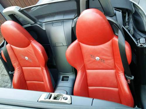

Würde drauf achten, dass bei der Laufleistung Fahrwerk gemacht wurde. Das ist in der Regel breit wenn noch Original. Die rote Innenausstattung ist gruselig, aber wems gefällt.... Ansonsten rund 800€ bei http://www.ma-carstyle.de/index.php/de/ für eine Farbe nach Wahl, Türpappen machen die genau wie andere Verkleidungen auf Wunsch auch. Das Oregon Leder ist auf Dauer eh nicht das beste und wird irgendwann mal fällig.

Das rote Leder ist auch nicht so wirklich meins, nicht das man irgendwann nicht mehr einsteigen mag 😁

Ähm, wenn das rote Leder nicht so deins ist, warum suchst du dann überwiegend welche mit rotem Leder raus? 😁
Allgemein würde ich bei allen Fahrzeugen die M-Sitze vermissen, aber das ist Geschmackssache...
Weil ich bei dem Preis Kompromisse eingehen sollte. 😁
Die M Sitze habe ich nur bei sehr teuren Modellen oder welchen mit über 200k km gefunden,leider.
Ich Versuch nächste Woche mal einen Probezufahren, vielleicht sehen ja rote Sitze live gut aus, hoffe ich zumindest. 😁
Dann oute ich mich hier mal als Freund der roten Sitze - aber wie schon geschrieben - sollten es die M-Sitze sein.
