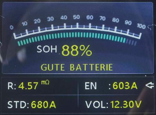

Der KONNWEI KW600, eine leere und eine volle Batterie. Angaben verändern sich allerdings teilweise stark wenn die Batterie leer, halbleer oder voll ist. Das Gerät misst im Regelfalle nur den Innenwiderstand, die Spannung und eine Zeitkurve während der Messung betreffs des Erhol-Mess-Zeitraums und berechnet den Rest. Was das Gerät nicht kann ist die genaue Feststellung, wie viel man noch Leistung von der Batterie nehmen kann. Das schaffen maximal gute Ladegeräte, wenn man per Fernlicht das Auto entlädt und man dann misst, wie viel nachgeladen werden muss und das kann eben dann nur 230, 30, 50, 80 oder 100% sein und das ist die eigentliche wichtige Frage, wenn man nutzt ja auch die Batterie beim Radio oder beim lange Tür offen haben über Tage usw.
Das Gerät fragt, ob die Batterie innen oder ausgebaut ist. Das wird mit dem Prüfstrom zusammen hängen der so hoch ist, dass schnell mal 40V auf der Leitung liegen, man aber richtiger messen kann und man interne Batterien daher nur bei vielleicht 20V misst, aber Ungenauigkeiten entstehen könten. Konnte aber keine Unterschiede feststellen.
Bei anderen Geräten steht die Frage, was die noch an Werten messen können Das 600er misst noch die Spannungseinpruch per Anlasserstart, also ob die Batterie auf 10, 9, 8 oder 7Volt einknickt, die mach ich später mal.
Gute Batterie
Defekte Batterie
