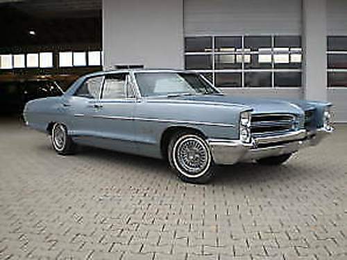

Nach längerer Suche hier im Forum und auch über die bekannten Internetseiten, habe ich endlich einen schönen 1966 Pontiac Catalina 4-door-Hardtop gefunden und heute angeschaut und probegefahren.
Da der Käufer mir bezüglich Originalfarbe, Originalmotor nicht weiterhelfen konnte habe ich mal alle Nummern notiert, welche ich am Auto fand. Vor dem Kauf hätte ich das noch gerne geklärt. Auch jede weitere Info zum Auto ist natürlich wünschenswert. Wäre cool wenn jemand mit den Nummern was anfangen kann. Mit Vin-Decodern kam ich irgendwie nicht weiter.

Habe ich anfangs leider vergessen, hier ein Bild des Wagens. Farbe könnte also die Originale sein!
P.S. Gruß an Norske, mein Avantarbild stammt von einem 66er Coupe.
Catablau
Lecker Teilchen!
Von innen hat der ja fast Neuwagenzustand! Nur, was baumelt denn da am Kabel unterhalb der Radios / vom Zündschloss?
