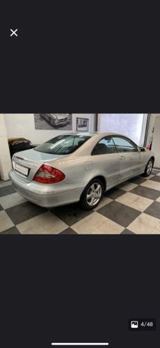

Jo leutenich wollte mir demnächst ein clk 200 kompressor mit 184ps kaufen, hab mir schon ein paar passende in meinem preisbudget rausgesucht. Aber ich hab halt echt nich viel ahnung davon, deswegen wollt ich eich fragen, ob ihr den so kaufen würdet, mit dem Motor und der Laufleistung.

Nachfragen, ob ein Nachweis vorhanden ist, ob die Steuerkette schon mal gemacht worden ist. Bei der Laufleistung ist das bei dem M271 schon eine wichtige Sache. Dann würde ich darauf bestehen, einen originalen Ansaugschlauch verbaut zu bekommen. Dieser geklebte Pfusch im Motorraum ist nicht so schön und gibt auch einem Hinweise auf den Vorbesitzer. Nachrüstradio wurde verbaut, ist aber von Dynavin und die Leute hier sind wohl meist zufrieden damit.
Felgen sind vorne besonders auf der rechten Seite tot, kleiner Verhandlungsansatz ansonsten den Rest vor Ort angucken. Zustand vom Lack, Innenraum, da muss sich jeder selbst ein Bild zu machen, was ihm passt.
Ansonsten gute Ausstattung für ein 200er.
Ölstopkabel würde ich wenn als erstes nachrüsten und die Bezeichnung > unfallfrei < vermisse ich.

Radläufe auf Rost kontrollieren, und mal von unten schauen, auch wg. Fahrwerk (Bühne)
Nimm einen Kumpel mit!

ist halt ein Händlerpreis, evtl. geht noch was bein Preis?

ich finde 7k für einen fast 17 Jahre alten CLK einfach zuviel Geld. Und dann noch einen 200'er. Außer Schiebedach, Leder & Sitzheizung scheint der ja nur die Avantgarde Ausstattung gewählt zu haben.
Ich bin selber gerade auf der Suche nach einem C209 und habe die 200'er mit dem M271 Motor aufgrund der von Saforma genannten Steuerkettenproblematik komplett aus meiner Suche ausgeschlossen. Die Steuerketten sind einfach unterdimensioniert und bei meinem Vater hat der Wechsel trotz 30% Kulanz immer noch ca. € 1'000,- bei MB gekostet. Und nach 3 Jahren fängt es schon wieder an zu rasseln...
Und wieso "bastelt" ein Vorbesitzer dort ein anderes Navi-Radio rein? Gemäß der Dachantenne müsste (genaueres sagt der Blick in die Datenkarte) bereits ein originales COMAND verbaut gewesen sein. Der Pflegezustand scheint ja OK zu sein, aber frag auch nach dem Hinterachsträger. Die rosten gerne durch, dazu gibt's hier im Forum genügend Beiträge.
