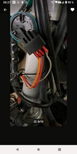

Und der Roller hat scheinbar ein Diebstahl Schaden, er lässt sich Starten sobald die Batterie angeschlossen ist! Ein Freund meinte ich müsste nur das Schloß erneuern stimmt das?

Aber ich vermute das das falsch angeschlossen wurde...
Wenn ja nur die Kabel abgeschnitten wurden...oder haben die richtig versucht das Schloss zu knacken?
Also laut Verkäufer wurden die Kabel durchgeschnitten.
Das Lenkrad Schloss funktioniert ohne Probleme
Und sobald die Batterie Spannung bekommt geht der Roller an egal ob e Starter oder Kicker.
Ich finde leider kein Stromlaufplan zu dem genauen Modell.

Also die Rahmennummer passt zur Kopie der CoC.
Wenn eine Batterie angeschlossen wurde kann man den Roller Starten. Wenn man ihn ausschalten will muss man die Spannung der Batterie weg nehmen.
Hast du zufällig ein Stromlaufplan für den genannten Roller oder Hilfsmaterialien zum überprüfen der Elektrik. (Der Stromlaufplan wäre glaube ich am hilfreichsten)

Wie weit bist du zum Zündschalter vorgedrungen?
Oder versuchst du das Problem mit den Angaben des Verkäufers zu lösen?
Wenn man sich das Kabelgedöns am Schloss anschaut ( ein Bild wäre hier hilfreich) erkennt man sicher auch ohne Stromlaufplan was aktuell wie angeschlossen ist und was man da korrigiere sollte.
Du wirst also schon etwas schrauben müssen.
Blinken nur auf einer Seite hat erstmal nichts damit zu tun. Entweder es blinkt oder nicht.
Licht geht nur wenn er läuft. Auch da die Frage nur Scheinwerfer oder auch Rücklicht? Vieleicht sind da nur die Leuchtmittel defekt.
Demnach könnte nur ein Kabel vertauscht oder gar nicht angeschlossen sein. Oder gar ein falscher Zündschalter verbaut sein.
Also mal freilegen und genau schauen.

Hier mal ein Screenshot, vom Verkäufer wie er es angeschlossen hat.
Ich habe es noch nicht gekauft, daher möchte ich. Vorab klären wie groß der Aufwand der Reparatur ist.
