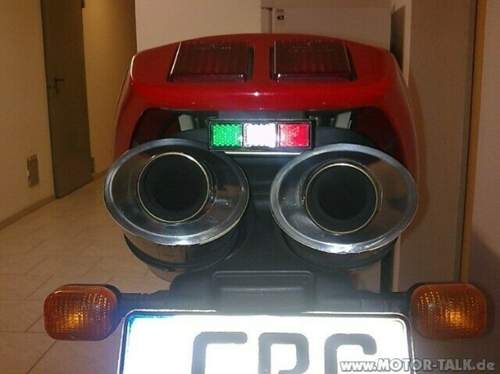

Nur.. hab' ich doch heute das Heck meiner Elli umgebaut und nu ists irgendwie schwer, da noch so'n dösiges Katzenauge unterzubringen...(Elli is ja recht klein..)
Auf der von mir angeschauten TÜV-Seite steht bloß, da muss eins dran sein- oder zwei-dann li/re.
Hm.. aber nirgends steht, wie groß die Dinger sein müssen.....*Kopfkratz
Ich hab nun schon zögerlich vor den Kinderrad von den Nachbarn gestanden- da is eins dran.. soooo etwa wie ein 5 Ct. Stück.
Langt das nicht auch?

Sie müssen E-Geprüft sein (vermutlich sollten sie groß genug sein, damit die Nummer draufpasst 🙄)
Die Kleinsten die ich mit E-Prüfzeichen gefunden habe sind: ein runder mit 60mm und ein eckiger mit 35x90mm.
Es gibt noch ein rundes Rücklicht, 64mm mit integriertem Rückstrahler - auch E-geprüft, würde zu Dessies Mopped passen

Ich fahre im Grunde immer ohne (siehe letztes Foto) , ausser zur HU - dann wird es kurzerhand "angelascht" 😎
Ansonsten bleibt Dir entweder die kombinierte Rückleuchte, oder eins aus dem Zubehör unter das Kennzeichen schrauben.

Die Größe des Rückstrahlers ist im Gesetz auch mit min. 150 mm Seitenlänge angegeben
http://www.helpster.de/...eim-motorrad-pflicht-richtig-einhalten_37825Meine Bandit ist in Deutschland abgenommen und zugelassen und hat ORIGINAL einen Strahler mit 80 mm.
Das ist das Problem mit wild interpretierten (bzw. falsch gelesenen) Paragraphen. 🙂
Ergänzend daher wo die 150 mm hingehören -> die 150 mm Seitenlänge gehören zu den Anhängern:
Anhänger müssen mit 2 dreieckigen roten Rückstrahlern ausgerüstet sein; die Seitenlänge solcher Rückstrahler muß mindestens 150 mm betragen, die Spitze des Dreiecks muß nach oben zeigen.
Quelle:
§ 53 IV Satz 2 StVZODa die zuerst zitierte Quelle aus dem April 2011 stammt gehe ich davon aus, dass sie die Angabe einfach von der Seite übernommen hat, welche schon 2005 eben dies verbreitet hat. Zumindest habe ich genau das mit den 150 mm Dreiecken schon mal für Motorräder gelesen, aber das liegt schon länger zurück... 🙂
Grüße, Martin

http://shop.tecbike.de/.../Rueckstrahler-und-Halter--13380.html ist zwar auch ein ganz schöner Klotz aber mit dem Blech solltest Du den unterhalb des Nummernschilds montiert bekommen.
Zur Größe der Rückstrahler findet man selbst in Anwaltsforen keine eindeutige Angabe, (edit: des Gaskutschers link übersehen, insofern ist eigentlich auch alles gesagt)
aber zur Position kannste ja mal auf Seite 22 in dem verlinkten pdf nachlesen www.fjr-tourer.de/fjr/umbauten/dekra-beleuchtung.pdf
