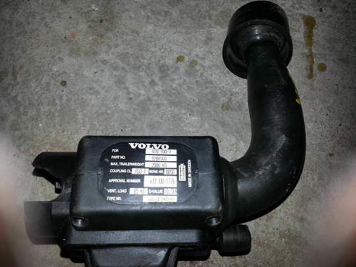

Kann jemand das Schild auf dem Kopf der AHK verstehen?
Volvo V70 2 (S)
kann mir jemand sagen, ob dieser Kupplungskopf für meinen V70II ohne Nivomaten passt?
Mein Volvo ist von 2001 (falls es wichtig ist).
Danke

Hallo.
Steht eigentlich alles wissenswertes drauf....Typenschild halt.
Und 80kg max. vert.Load.. is schon mal nicht wenig....
Volvo 00-bis ist mit Sicherheit aufs Baujahr bezogen....Deiner is 2001. Von daher...😉
Vert.Load soll heißen bis wieviel max kg vertikal also von oben auf die Kuplung drücken darf.
Je nachdem was du ziehen willst kuck im jeweiligen Typenschein der zu ziehenden Last nach.
Bis 2000kg darf die angehängte Last wiegen......
Da wäre das komplette Gespann inkl.ca.1700 des Volvos bei uns in AT nur mit einem E Führerschein fahrbar weil über 3.5to Gesamtgewicht.
Fazit.....die passt...wichtig sind immer nur die Gesamtgewichte in verbindung mit der Gesetzeslage des jeweiligen Landes.
Mfg
Danke, aber woran genau erkennst Du, dass sie für den V70II ohne Nivomaten ist? Alles andere ist ja logisch (weil selbsterklärend).
Ach das meinst!
Versuch mal mit hilfe der TeileNR eine ABE oder Gutachten im Netz zu finden.Da sollt was aufgeführt sein.

Ich habe natürlich bereits selber im Netz gesucht und auch schon Volvo befragt (ich war persönlich da). Beides führte nicht zum Erfolg, so viel aus meiner praktischen Sicht.
Warum die Nivo ein Problem darstellt: Weil der Kopf (sofern wirklich für Nivo gedacht) dann nicht auf meinen V70 (ohne Nivo) passt.

Den Kopf hast du ja schon gekauft, richtig?
Ist der Träger schon verbaut?
Wenn ja, dann steck ihn doch einfach rein und mess nach. Wenn die Kugelkopfhöhe innerhalb der vorgegebenen Werte liegt ist alles OK.

Zum Auto hin sind beide Köpfe identisch, der Unterschied liegt in der "Länge" vom Knick zur Kugel, um die vorgeschriebene Höhe zu erreichen.
"Passen" tut der Kopf auf jeden Fall, schlimmstenfalls ist die Kupplung etwas tiefer, was aber trotzdem noch im zugelassenen Bereich sein könnte.

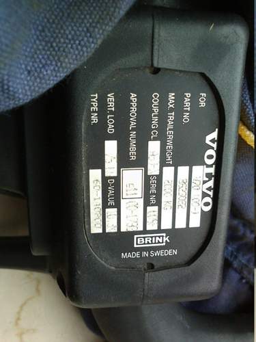

Hallo, ich habe einen V70 mit Nivomaten, allerdings Bj. 2007. Das Modelljahr scheint wichtig zu sein, denn mein Haken sieht komplett anders aus. Und ich kann mich erinnern, dass es sehr wohl eine Rolle gespielt hat, ob mit oder ohne Nivomaten.
Ich schicke Dir gern die Angaben auf dem Typenschild, wird Dir aber nicht viel helfen. Tut mir wirklich leid.

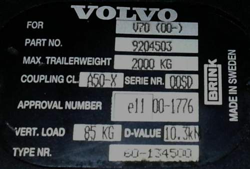

Servus,
mein V70 ist auch Bj. 2001, 140 PS, kein Nivomat.
Hoffe es hilft.
Dsc-0086
Das ist toll, ich danke Dir sehr! Dein Foto legt den Verdacht nahe, dass mein Kugelkopf für einen V70 MIT Nivos ist, denn meine Plaketten-Daten sind an vielen Stellen anders.
Mal sehen, was Windeltaxi mir noch schicken kann. Daten von einem Kugelkopf für ein Fahrzeug MIT Nivo und von etwa 2001 wäre als letzter Vergleich natürlich perfekt. Wird schon :-).
