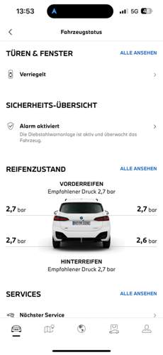

Die Blink Lampe ist nicht für die Alarmanlage, sondern zeigt nur an, dass das Fahrzeug über die Zentralverriegelung verriegelt ist. Ob es eine Alarmanlage gibt oder nicht, kann man sofort in der App erkennen

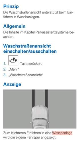

Die Bedienungsanleitung mit dem Begriff "Waschanlage" mal durchstöbern:
Aber ab wann gibt es die Waschstraßen Ansicht bei welcher Ausstattung? Das ist mir nicht klar,
@Schotti223 schrieb am 6. März 2025 um 14:23:09 Uhr:

Damit man eine Kamera vorne im Kühlergrill hat, benötigt man den "Parking Assistant Plus", der wiederum ist nur im "Innovationspaket" enthalten.
Wenn man also das Innovationspaket (kann man erkennen, wenn man hinter dem Lenkrad noch das Head Up Display hat) hat, dann hat man auch die Kamera vorne. Die Waschstraßenansicht kann man dann per Knopfdruck in der Mittelkonsole aufrufen. Da gibt es ein Kamerasymbol mit einem P drauf. Dann kann man auf "Mehr" klicken und die Waschstraßenansicht auswählen.
Danke für deine Ergänzungen zum:
@BMW_Kayto schrieb am 7. März 2025 um 09:34:09 Uhr:
und die gute Erklärung zu meinem Screenshot aus der Bedienungsanleitung gestern.
Mit der ausführlichen Beschreibung hab ich nun auch noch dazugelernt. 🙂
