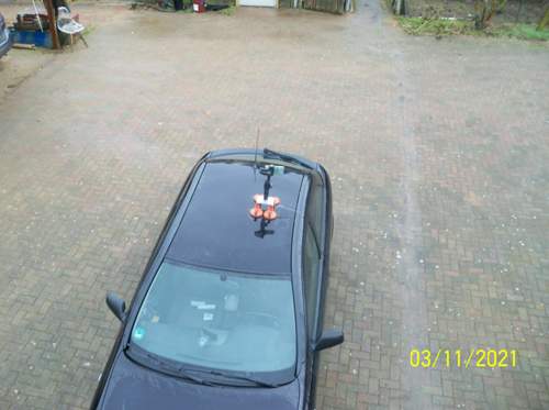

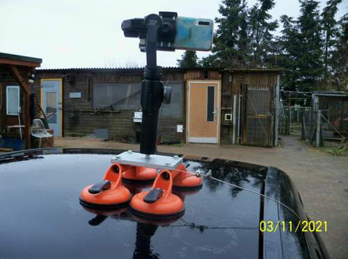

Habe versprochen Bilder hochzuladen wenn ich fertig bin
Wie auf den Bildern zu sehen habe ich nun auch ein Drahtseil zur Sicherung (hängt an der Kopfstütze).
Danke für eure Hilfe.
Gruße Stefan

Yo, konzeptionell gut!
Aber: Diese Saugheber hab ich auch... nicht wirklich zuverlässig aber wenn Du regelmässig kontrollierts sollte es gehen!
Was mir mehr Sorgen macht ist die Handyhalterung im Gimbal, soetwas hab ich auch, Markenteil, und ich würde mich nicht darauf verlassen das es das Handy gegen den Fahrtwind zuverlässig hält, da solltest Du mit einem oder mehreren Gummibändern, Gaffa-Tape oder ähnliches nachhelfen. Es soll das teure Handy ja auch halten wenn die Saughalter mal schwach werden und alles abstürzt... das Handy ist ja nicht gesichert... Wenn Du soetwas öfters machst solltest Du eh über eine echte Action-Cam nachdenken... es muss ja nicht die teuerste sein... und ein Gimbal brauchst Du dann auch nicht, das macht die Bildstabilisierung dann besser. Das Gimbal macht nur Sinn wenn Du die Cam in der Hand führst...
