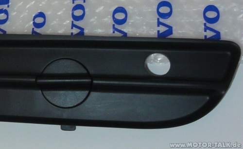

zu dem Thema Lufteintrittsabdeckung bin ich jetzt fündig geworden.
Mein V40 ist Baujahr 2004 und hat die Motor-Typenbezeichnung B4184 S2 (16 Ventile).
Die Bezeichnung des Originalteils lautet: Abdeckhaube Stoßstange unten S40, V40.
Die aktuelle Ersatzteil-Nr. müsste dem Original-VOLVO-Aufkleber nach: 30859616 lauten.
Gekauft habe ich die Lufteintrittsabdeckung bei www.ft-albert.de
Die Lufteintrittsabdeckung passt und kann einfach montiert werden.
Handbuch-001
Abdeckhaube-stossstange-unten-i
Abdeckhaube-stossstange-unten-ii
