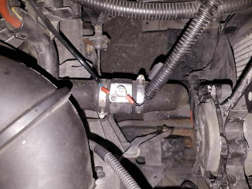

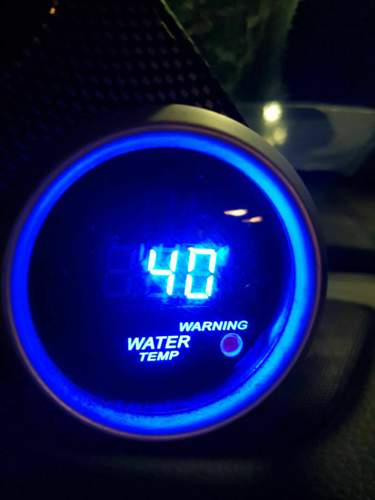

Ich denke es liegt nur an der Außemtemperatur. Ich habe beim Kühlerrücklauf einen Temp. Sensor eingebaut, der gibt erst Werte ab 40 Grad Celsius an . Die Anzeige bewegt sich erst wenn ich mind 30 km gefahren bin. Und ich habe mein System im Herbst gespült und neu befüllt. Die normale Temp Anzeige steht schon nach ca 3 km auf ca 90 Grad.. das Motoröl wird auch nach 2- km schon warm. Denke es liegt an den großen Lufteinlässen/ Grill . Kann .an im Winter auch zu machen... gibt's sogar Orginal von Volvo

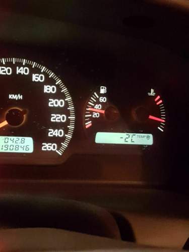

Jetzt im Winter wird der V 40 oft gefahren, auch auf der Autobahn bei 130 km/h und -05° Grad Außentemperatur geht der Anzeiger für Temperatur nicht höher als 50° Grad.
Ist es plötzlich im Winter +10° Grad plus, dann steht der Zeiger für Kühlflüssigkeit genau wo er stehen soll. Im Auto ist es immer schön warm, außer bei mehr als -10° Grad, dann braucht er viel Zeit zum Warm werden.

ich habe heute den Motor warm laufen lassen, bei gleich zeitiger offenen Überlaufbehälter für das Kühlwasser. Das machte ich so lange bis der Lüfter lief.
Wenn ich jetzt fahre merkt man, die Anzeige für Kühlwassertemperatur geht bis 90° Grad rauf. Das auch, wenn draußen -05° Grad sind.
