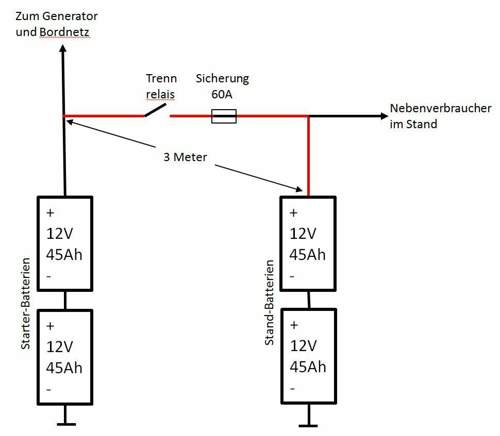

Gesucht wird der richtige Kabelquerschnitt für folgenden Fall:
An ein bestehendes 24-Volt-Bordnetz soll ein zusätzlicher Batteriesatz für Arbeiten im Stand angeschlossen werden. Dazwischen ist ein Trennrelais, das bei laufendem Motor eine Verbindung zwischen beiden Batteriesätzen herstellt (siehe Schaltplan).
Wie dick muß das rote Kabel sein, wenn man von einem Ladezustand der 45Ah-Standbatterien von 10% zu Beginn des Ladens ausgeht?
Anmerkung: In dem Wagen war bereits einmal ein zweiter Batteriesatz angeschlossen. Die Lichtmaschine hat 28V, 55A. Es gibt einen Standgasregler, mit dem der Motor im Stand auf höhere Drehzahl zum Laden gebracht werden kann. Das Trennrelais und ein 60A-Sicherungsautomat sind noch vorhanden und funktionsfähig, der Kabelsatz wurde aber herausgerissen und vom Vorbesitzer entsorgt und soll jetzt neu installiert werden.

Da du mit 60A absichern willst, muß das Kabel 60A abkönnen.
Also IMHO mind. 16mm².
Auch wenn theroretisch weniger rauskommt, ist der Kabelquerschnitt an der Sicherung zu orientieren.
Gruß Metalhead
Hallo ,
Ich bin der Meinung das, selbst bei angenommenen 60A, 10mm2 ausreichen sollten.
Da es ein recht kurzes Kabelsstück ( 5m - Eindrähtig) ist und der Spannungsfall hier mit 3% (0,72V) noch
Akzeptiert werden kann. Rechnung und Formel siehe Bild.
Wen allerdings die Anschlüsse und Verlegung 16mm2 zulassen wäre das auch in Ordnung, da "dicker" in diesem
Fall auch besser ist. Dadurch wird der Spannungsfall dann eben kleiner (ca. 1%= 0,24V)
Aber kleiner als 10mm2 sollte nicht sein.
Hi, welchen Querschnitt hat das Bordnetz ? Dementsprechend sollte das Nebenstromnetz ausgebaut werden, 2X12 Volt je 2 X 45 Amer = 90 Amper Gleichstrom (Entnahme - Strom ?). Trennrelais sorgt in der Regel nur für Nachschub im Nebenstromnetz.

Naja, 2x 45Ah ergeben nicht einen max. Strom von 90A. Amperstunden (Ah) sind die Kapazität, Ampere( A) ist die Stromstärken. Der Strom stellt sich über den Widerstand und ein und im Fehlerfall ( Kurzschluss =0Ohm) können da schon mal einige hundert Ampere kurzzeitig fließen.
0brigens, daher.....es fehlt in der Zeichnung eine Sicherung , bspw 35A, im Abgang zu den Standverbauchern.
Ich hoffe die ist vorhanden, bzw wird eingebaut.
Danach dann zu einem Sicherungsverteiler in dem die einzelnen Stromkreise mit, bspw. 6A oder 10A , einzeln abgesichert werden. Gesamtstrom darf dann nicht über dem der Vorsicherung (bspw.35A) liegen..
Also etwa 2x10A und 2x 6A wären gesamt 32A und damit unter der Vorsicherung von 35A
Die gesamte Verkabelung sollte also über die Vorsicherungen bis zu dem Sicherungsverteiler bspw in mind.10mm2 ausgeführt werden.
Der maximale Strom zu den Standverbrauchern plus der Ladestrom zu den Standbatterien ist hier mit 60A abgesichert und wird über die Generatorleistung begrenzt. . Ladestrom der Standbatterien etwa 10A ( 1/10 der Kap. = 9A) plus die Standverbraucher mit max 35A ( begrenzt über die Vorsicherung) sind in Summe 45A , da bleibt noch etwas Luft bis zu 60A.
