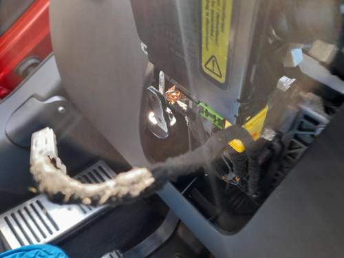

Servus TT Gemeinde,

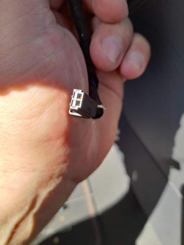

Nach Austausch der Lengkradsperre am TT meines Sohns, ist ein Kabel übrig. 😮
Kommt irgendwo aud Richtung Kombinstrument und liegt so das es etwa auf Höhe Wischerschlter/Zündschloß endet. 2-Polig. Was mich noch irritiert ist das SAFE im Display wo sonst die Tageskilometer stehen. Bin für jede Hilfe dankbar.
2006er Audi TT 8J 2.0TFSI Manuell.
Vielen Dank Michel der Ratlose
Lenksäule unten
Stecker
Kabel
2 Antworten
Ans Zündschloss... ist für die Lesespule am Zündschloss. SAFE bedeutet das die Wegfahrsperre aktiv ist.
Das Auto springt aber an. Wo gehärt dann dieser Stecker vom Lenkradschloß hin. Der steht im Moment am Zündschloss.
Habs getausch, und das SAFE ist verschwunden. Wie gesagt, jetzt ist der Stecher vom Zünsschloß übrig. Siehe Bild im Anhang.
