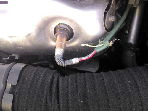

Motorkontrollleuchte beim B180 meiner Frau leuchtet. Also mal ein Blick in den Motorraum geworfen und...
Trotz Dunkelheit und schlechter Beleuchtung offensichtlich zu erkennen, dass ein Kabel durchgebissen wurde.
Hab auf dem Bild markiert welches. Eine der 3? Litzen (gelb) ist komplett durch.
Kann man damit denoch zur Werkstatt fahren? Was hat das Kabel für eine Funktion? Sensor?
Hoffentlich ist es nur das eine Kabel...
Was könnte sowas kosten? Im Dunkeln konnte ich jetzt nicht erkennen, wo das Kabel hinführt und ob es relativ leicht auszutauschen ist.
Vielen Dank schonmal für ein paar Antworten 😉
Foto vom verbissenen Kabel kann ich dann bei Tageslicht nachreichen.

Das ist ein Kabel von der Lambdasonde. Dieser Sensor misst den Restsauerstoff im Abgas. Damit kann die Motor ECU das Gemisch anpassen. Kurze Strecke in die Garage zwecks Reparatur ist möglich. Es könnte in diesem Fall die Motorkontrolleuchte brennen.

Als Notmaßnahme, damit du beruhigt zur Werkstatt fahren kannst, könntest du die durchtrennte Litze mit einer Lüsterklemme verbinden.

So wie es aussieht brauche ich dann wohl eine komplette Lambdasonde, da das Kabel wahrscheinlich nicht gesteckt ist... Und ob die Litze zu verbinden ist muss ich mal bei Licht sehen. Der Biss ist natürlich sehr Nahe am Knick bzw. Übergang zu Lambdasonde.
Könnte man das Kabel dauerhaft flicken (löten plus Schrumpschlauch plus Kabelhülle) oder ändert sich dadurch der Messwiderstand und liefert dann falsche Werte?

Natürlich wäre das die bessere Option, wenn die Sonde nicht erneuert/ausgetauscht wird.
Eine Erhöhung des Leitungswiderstandes wird sich nicht einstellen.

Löten ist wohl nicht, genau am Gelenk ;(
Wenigstens sieht es so aus, als ob man die Lambdasonde mit Kabel einfach tauschen kann.

Glück gehabt, also ab in die Werkstatt. Eigenbeteilung 150.-. Günstiger bekomme ich es auch nicht selbst getauscht.

Hatte vor einem Jahr das gleiche Problem. Marder hatte in das grüne Schuztkabel gebissen und dadurch eins der innerren drei kabel nur angerizt. Ab in die MB Werkstatt und dort sagte mir der Meister nach der prüfung das man
das kabel nicht löten könne. Also neue Lamdasonde Preis mit Einbau war 218,-
mit 150,- war ich dabei, den Rest hat die Teilkasko übernommen.
Anschliesend Motorwäsche bei MB , Trocknen lassen und dann den Motorraum mit Klebewachs eingesprüht.
Der Meister sagte der Wachs sei ein wirksames Mittel dagen, sie hätten schon viele Wagen damit behandelt
und es sei bis heute noch kein Kunde wiedergekommen. Bei mir wars im Oktober 2014 und ich habe bis heute
auch kein Problem mehr gehabt.
