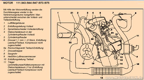

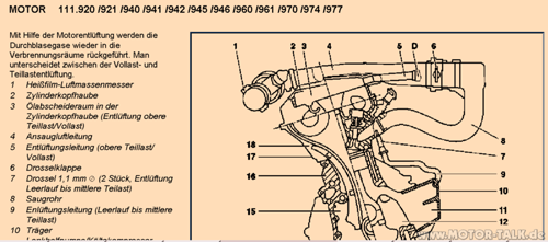

Wie versprochen um Klarheit ins ganze zu bringen habe ich mir den M111 Motor angeschaut.
Tja was soll ich dir sagen, wir haben beide Recht. Beim Kompressor ist der LMM auf Druckseite angebracht, darum auch die Einleitung im Luftfilterkasten. Davon ist aber nicht abzuleiten das jedes Aufgeladenes Auto den LMM auf Druckseite hat. Aber Öl dämpfe werden da auch nicht ankommen, die Landen im Ölabscheider.
Der M111 Sauger hat wie beim M112 und M113 ihre KWE nach dem LMM.
Wen man bedenkt, das wir von der Diskussion K&N Filter am 320er kommen, haben wir jetzt aber schon einen ganzschönen ausritt in die verschiedenen Technischen Lösungen für AGR und KWE gemacht 😁. Ich hoffe das wir das Thema AGR und KWE für alle zufriedenstellend beenden können.
Gruß,
MC2k
M111-lmm-kw-e
M111-sc

Nunja, das meiste ja. Ein leichter hauchdünner Fettfilm ist aber trotzdem da. Schlimm wird es, wenn der Ölabscheider den Geist aufgibt, dazu gibt es in diversen Foren insbesondere zum M111ML (auch beim EVO) einiges zu lesen. Ich überlege schon, bei meinem das Ding präventiv zu wechseln...
Ich kann mir nicht vorstellen, dass bei aufgeladenen Motoren eine KWE nach dem LMM möglich ist - der LMM sollte hier doch immer druckseitig liegen. Naja, stimmt, genau wissen tu ich es nicht...
