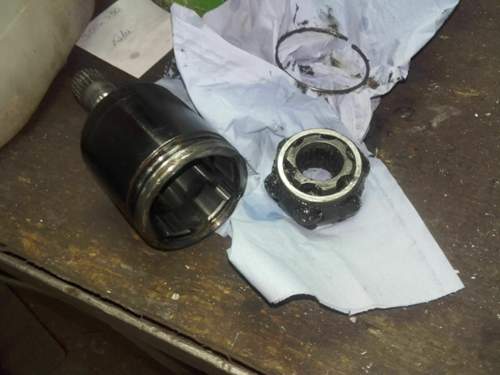

Der Schalter wurde beim Tausch der Welle überprüft und schaltet. Bei den Fotos siehst du die defekte Welle. Das Gelenk unter Schaltkonsole hat aufgegeben.
Frag ist eben nur warum.
Ich hab erstmal einen Kulanzantrag gestellt.
Mal schauen was pasiert.
Ah, okay. Interessant.
Diese Welle läuft ja permanent mit, egal ob Allrad ein oder aus.
Ich glaube mal das während der Fahrt der Allradantrieb zugeschaltet wurde und die auftretenten Kräfte hat das Gelenk einfach nicht verkraftet.
Denn anders bekommt man das Teil nicht kaputt.
Ich habe einige der Kugelgelenke überarbeitet / neu gefettet und die sind schon recht stabil.
Auf den Bildern 1x Mittellager, 1x Gelenk einer vorderen Antriebswelle zerlegt
