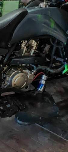

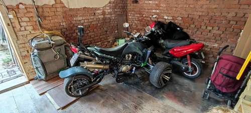

Und zu guter Letzt das Fahrzeug was auf dem Bild zu sehen ist
Das jinling (speedtrike?) JLA 923 B
dieses habe ich mir letzten Samstag gekauft für mich relativ günstig (ja es fährt bzw läuft) aber Erfahrungen beim fahren habe ich bis auf Rollen mit dem Standgas noch nicht gemacht.
Das Trike hat vom Vorbesitzer von welchem ich es kaufte einen Austauschmotor bekommen soweit in Ordnung für da es läuft (also Zustand für mich völlig akzeptabel)
Das erste was mir an diesem Motor aufgefallen ist als ich es das erste mal sah (auf dem Bild glaube ich auch zu erkennen) diese dämliche redbull Dose wo ein blauer Schlauch rein führt
Der Vorbesitzer meinte da läuft oder tropft irgendwie etwas aus/raus aber er konnte mir nicht sagen (weil er es selber nicht wusste bzw weiß) für was und wozu dieser Anschluss für einen Schlauch überhaupt gedacht ist.

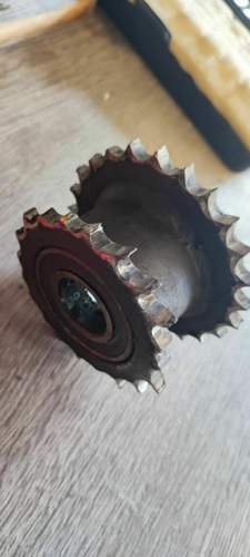

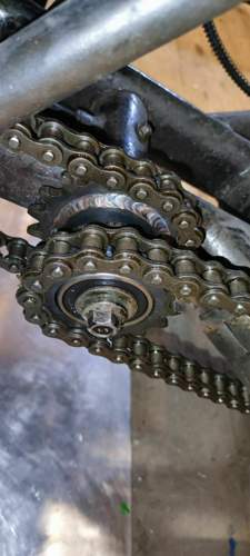

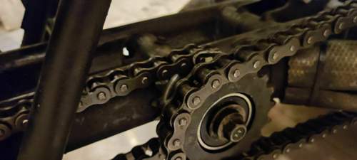

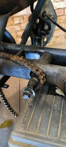

Ich habe also derzeit in Bearbeitung die kettenritzel und Kette insgesamt sind das einmal das erste am Motor und dann das Doppelritzel für die Weiterleitung zum Kettenblatt am Hinterrad Bilder habe ich Mal eingefügt (man sieht ich bin mir da nicht zu fein eben was selber zu bauen)
Ich war bissl zu schnell im Bestellvorgang und habe anstelle der originalen 428er Kette eine 520er bestellt und da ich die Teile eh neu machen muss Bau ich es eben alles auf 520 um und gut ist hätte ja weniger arbeit gehabt wenn ich Mal besser gelesen hätte

Was mir den meisten grübel bereitet ist wie oben beschrieben der Abgangsschlauch ich finde nirgends ein Bild oder eine Bezeichnung oder sogar deteil Bilder wo das angeschlossen werden könnte bzw sollte.
Wenn das jemand hier vielleicht weiß bin ich sehr dankbar für konstruktive Kommentare die mir helfen könnten.

Was kommt aus dem Schlauch, Kraftstoff oder Öl? Woher kommt der Schlauch?
Moin Moin
Also der Vorbesitzer meinte Kühlmittel und um ehrlich zu sein habe ich da noch nicht wirklich geschaut weil ich die anderen Sachen als wichtiger empfand ich kann aber nachher Mal noch ein Bild machen wo der Abgang ist vielleicht hilft das mehr wie mein geschrieben 😁
Es ist jedenfalls irgendwie mit dem Kühlkreislauf verbunden aber ob das jetzt Überlauf weiter Führung oder Rückführung ist weiß ich nicht
Hast du schon hier geschaut.
Ich denke da sind die Chancen höher spezielle Antworten zu bekommen, als hier in dem allgemein gehaltenen Forum:
https://www.chinaquads.de/forums/128-racequads
Schau dir den Einfülldeckel am Kühler an. Direkt unter der Kappe am Hals befinden sich ein oder zwei Schlauchanschlüsse. Gute Chance, dass Ihr mysteriöser Schlauch einer von ihnen ist.
Kam jetzt erst zum lesen und demzufolge zum Antworten da ich noch Mal bissl was umbauen musste zwecks dem Zwischenritzel und der Kette also erst war die Kette zu kurz dann ohne kürzen oder verlängern zu lang und ja ein hin und her

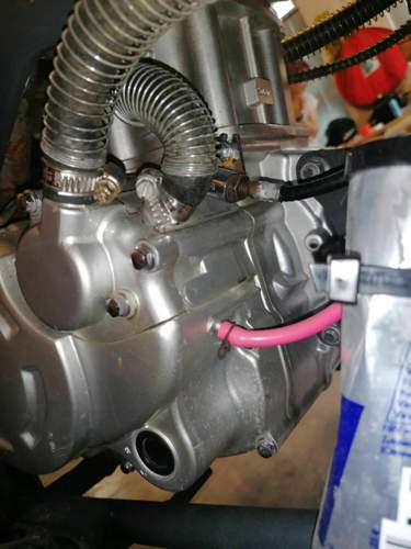

Ich habe auch gleich Mal wie angekündigt zwei nähere Bilder gemacht und geschaut habe ich auch wo der eventuell angeschlossen werden könnte aber so wirklich fündig würde ich noch nicht
Danke schonmal für den Link und für den Tipp ich werde da Mal schauen und ich werde nochmal schauen

Moin Moin
Also ich habe jetzt nochmal geschaut aber keinerlei weiteren Anschluss gefunden wo ein Schlauch wie abgebildet angeschlossen werden kann außer dort kann es eventuell sein das da eine Art Überlauf ist oder vielleicht ein Ausgleichsbehälter hin sollte?

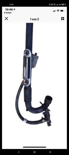

Ich habe eine neue Info zwecks dem Schlauch (jipphiii :roll: )
Und zwar soll dieser normalerweise am Krümmer angeschlossen sein aber die Vorrichtung zum Anschluss gibt es bei meinem Krümmer wiederum nicht.
Hat hier zufällig jemand so nen Krümmer iwo rumliegen Denner nicht mehr benötigt? 😁

Ich suche für mein JLA 923 b ein Kettenritzel für hinten .. das Doppel kettenritzel um genau zu sein.. kann mir da jemand Helfen ?
LG Gordon .
guten Abend.
das selbe Problem hatte ich leider auch nirgends etwas gefunden und wenn war es nicht mehr lieferbar.
ich habe mir dann zwei einzelne Ritzel besorgen die alten abdrehen lassen und habe mir dann die zwei passenden auf die Büchse geschweißt
hatte mich damals Material und Drehbankbediener 90€ gekostet.
falls du auch nichts finden solltest kann ich dir meine Lösung anbieten schreib mir da gerne eine PN
Hallo
Damit habe ich gerechnet.
Das man keins mehr findet . Ein Freund von mir würde sich die Sache wittmen ,
Vielen Lieben Dank für das Angebot ich werde aber vorher eine Skitze anfertigen falls es in Hose geht und das Teil Neu bauen lassen zu können .
