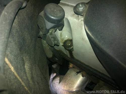

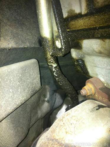

Jetzt isser undicht. Ventildeckel oder doch ZKD?
Mercedes E-Klasse W124
Is zwar nen W202, aber der Motor ist im W124 öfter vertreten weshalb ich hier auch nochmal nachfrage:
ein wenig geschwitzt hat mein C280 R6 ja immer... aber nu läufts.
Jetzt hinterlässt er deutliche Spuren auf dem Parkplatz. Ich hab ja erst die ZKD vermutet, da es von der Auslaßseite an Zylinder 6 zu kommen scheint... aber...
Wenn ich genau hinschaue dann läuft es wohl von der Ventildeckeldichtung herunter. Da siehts aus wie die Sau. Von unten habe ich auch mal an die hintere Stirnseite schielen können, unter einer dieser "Halbkreis-Dichtungen" is auch alles verschmiert.
Habe mal Bilder angehängt. Was sagt ihr dazu?
Wenn ich den Deckel schon mal unten hab, dann mach ich wohl auch meine Stirndeckeldichtung. Die is auch leicht nass und ich schiebe es schon lange vor mich her...
Wäre auf ein paar erfahrene Tips angewiesen. Benutzt ihr beim Ventildeckel zusätzlich zur Dichtung noch irgendwo Dichtmasse? Irgendwelche besonderen Tips zum Austausch der Ventildeckeldichtung, zur Vorgehensweise? Welche Drehmomente werden verwendet?

Undicht1
Undicht2

ja könnte dein Ventildeckeldichtung sein, ich würde erst mal auf Nummer sicher gehen und das ganze Reinigen und dann nochmals schauen wo es her kommt. Zur Not wenn du es schlecht sehen kann etwas Mehr auf die Seite des Motor streuen. Kleiner Tipp um Undichtigkeiten besser und schneller zu erkennen.
Der Motor hat mehrere Teildichtungen unter andrem an der Spritzwand sitzend 2 halb runde Dichtungen, ich persönlich wenn ich die Dichtungen mache, dann Deckel runter, den alten Dichtungsrotz weg dann alles gut Reinigen. Die z.B. mit einem dünnen Schaber aber Schleifpapier geht auch. Das dann an allen Dichtflächen so machen und anschließend gut mit Bremseinreiniger sauber machen.
Zum einsetzen der Dichtung nehme ich immer noch ein Dichtmittel, hiermit habe ich immer gute Erfahrungen gemacht. (klick
Diese Dichtmasse dann dünn auf der Unterseite auftragen, Dichtungen daraufsetzen und auf richtigen Sitz achten. und zum Schluss nochmals Dichtmasse auf die Dichtung dann deinen Deckel wieder Verschrauben, dabei drauf achten das du von der Mitte anfängst die schreiben gleichmäßig nach außen Handwarm anziehst, das sich die Dichtung richtig setzt. Danach die schrauben auch wieder in der Mitte beginnend mit 10Nm anziehen so das alle schrauben gleichmäßig angezogen sind. Wenn du keinen Drehmomentschlüssel hast das dann nach Gefühl aber solltest schon drauf achten das die Schrauben alle gleich fest sind.

danke, das ist echt gut zu erfahren mit der Dichtmasse.
Ich mach ihn jetzt erstmal nochmal sauber und schaue woher es genau da hinten kommt.

indeinem fall schein aber nur die schraubendichtung undicht zu sein.... diese teile gibt es einzelnd...
Danke 3lQP...
ja an der Stelle auf dem Foto scheint es wohl wirklich nur die Schraubendichtung zu sein.
Aber ich habe von unten auf die hintere Seite schauen können, an der rechten halbrunden Dichtung scheint es auch raus zu siffen. Mehr als an der Schraube. Das läuft mir dann über die Getriebeglocke und versaut mir heftig meinen Hof. Ich mach es jetzt erstmal sauber um es nochmal ganz genau zu beobachten. Vorne sifft es ja auch... wenn ich also sowieso den Stirndeckel neu dichten muss, dann mach ich wohl alle Dichtungen am Deckel auch neu.
