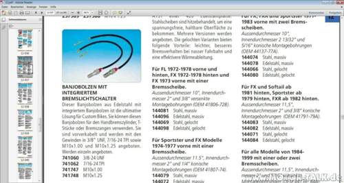

Moin!
Mein Arbeitskollege hat eine FXST mit Jailbrake Bremsanlage.
Die Frage ist nun: gibt es für diese (Vorderrad) einen Bremslichtschalter und wie nennt sich dieser?
Zur Zeit geht sein Bremslicht nur wenn er die Fußbremse tritt.
Für Informationen und/oder Artikelnummern/Bezeichnungen wären wir echt dankbar.
Wenn man bei google nach Jailbrake sucht findet man nur Themen über die iDevices und einen Jailbreak für diese.
Danke

Moin!
Nachdem wir jetzt das Gewinde gemessen haben, 9,38mm Durchmesser mit 24 Gängen, wissen wir das es ein 3/8" UNF ist.
Ich habe für meinen Kollegen jetzt den Banjobolzen mit Bremslichtschalter von ThunderBike (#54-99-790), für 15,00€ zuzüglich Versand, bestellt.
Ich hoffe das es der richtige ist, von den Maßen her sollte er es sein.

Übrigens Lars, der Bremslichtschalter für die Vorderradbremse ist im festen Teil der Handarmatur integriert.

Es scheint immer 2 Versionen der JayBrakes zu geben, eine mit und eine ohne Bremslichtschalter.
Er sagt, er habe keinen Schalter in der Handbremse und möchte das gerne nachrüsten.
Ich bin mir daher nicht sicher ob er sowas nachkaufen kann.

es gibt die Fittingschraube mit integriertem Bremslichtschalter. Ist ne gute Lösung dafür. Siehe Foto.
Bei Zodiac ca. 12 Euro.
Grüße Thomas

Hallo Thomas,
das sieht sehr gut aus.
Jetzt muss ich das nur noch meinem Kollegen zeigen.
Wo genau sitzt diese Schraube dann?
