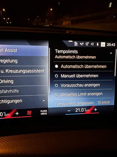

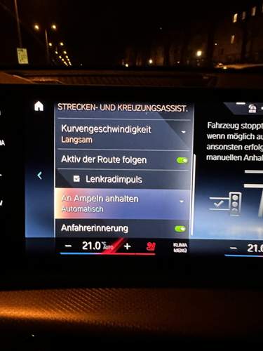

So, habe gerade geschaut: Ampel war bei mir falsch eingestellt! Jetzt geht es!!
Anbei Bilder der Einstellungen wie sie jetzt bei mir sind, auch zur Geschwindigkeitsübernahme.

Das Verhalten des TE kann ich mir wirklich nicht erklären, obwohl ich das System aus verschiedenen BMWs sehr gut kenne. Mir ist bislang kein solcher Fall begegnet. Sofern man die Automatik im Menü konfigurieren kann, man in einem freigeschalteten Land unterwegs ist und ACC aktiv fährt, muss es eigentlich klappen. Kannst du vielleicht ein Bild vom Einstellmenü machen und hier hoch laden?

@Heisenberg42 schrieb am 14. März 2023 um 21:43:48 Uhr:
Sieht bei mir genau so aus (außer andere Kurvengeschwindigkeit und anderes Tempolimit und andere Klimatemperatur;-). Meine Frau ist mit dem Auto unterwegs, daher aktuell keine eigenen Fotos möglich.

Bitte ein Bild vom gesamten Menü machen, nicht nur das halb ausgeklappte. Mich würde interessieren, ob rechts noch ein zusätzlicher Hinweis steht.
