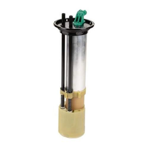

Für den Tank gibt es extra Rohre, der Deckel vom Tankgeber sitzt ja idR ebon drauf. Loch rein, Rohrlänge ausmessen (ca 3/4 des gesamten Platzes nach unten) und mit Dichtungen einschrauben - fertig.

Ja theoretisch ist das dann so , Tank ausbauen und den Tankgeber ausbauen , ein Loch reinbohren in den Tankgeber und die Entnahme Verschrauben .
Ausbauen muss nicht unbedingt sein. Teilweise hast du im Fahrzeugboden eine Klappe um dran zu kommen. Wie das jetzt bei dem ist weiß ich nicht.

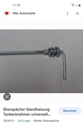

Normal läßt man die Originale Tankentnahme
Für den Motor in Ruhe und
setzt einen seperaten Tankentnehmer in den Tank .
ein Stufenbohrer oder Konusbohrer zum Bohren und einen guten Platz suchen.

Also ein Seperater Tankentnehmer kann man einbauen. Wird auch Dicht. Dazu muss aber der Tank ausgebaut werden. Man sollte sich aber vorher markieren wo die Träger verlaufen damit man das ganze nicht falsch setzt. Ich hab die immer so eingebaut. Die Version mit dem T-Stück im Rücklauf habe ich aber auch schon gesehen.

In die Rücklaufleitung darf man nicht gehen sonst Liter sich die Heizung aus, habe ich schon probiert arbeite bei Iveco! Manchmal ist auf dem Tankgerät ein stutzen vorbereitet wenn nich kann man in den Tankgeber einen separaten Stutzen setzen!
LG.POMMEL
Dieser hier passt! Den nehm ich auch immer!
LG.POMMEL
