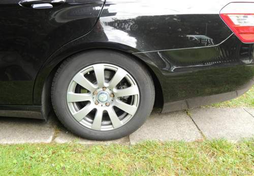

Update 25.9.2012: Nach 3 Wochen, in denen ich den Wagen wieder repariert fahren konnte, steht er wieder in der Werkstatt. Am Sonntag begann die Niveauregulierung wieder zu spinnen.
=> Schau' mer mal, wie lange es dieses Mal dauert, bis der Wagen repariert ist.
P.S.: Das Foto entstand am Sonntag nach ca. 15 km Fahrt, mit max. 3 Personen: Es war keine Hand mehr zwischen Reifen und Radlauf zu kriegen.
P.P.S.: Ja, ja, die Radschrauben sehen schrecklich aus, beim Winterreifenwechsel gibt es neue!

meine Erfahrungen:
1. Reparaturversuch: Ich habe zuerst ein neues Steuergerät bekommen. Das Absenken war unverändert festzustellen.
Beim 2. Reparaturversuch wollte mir die Werksniederlassung klar machen, dass die Dämpferbeine immer Luft verlieren würden. Man wollte mich abwimmeln. Der junge Annahmemonteur war auch noch pampig. Daraufhin habe ich auf den Tisch gehauen und ihn aufgefordert, die mitgelieferten Fotos gefälligst genau anzuschauen und beim Werk diese Fotos vorzulegen. Nach einigen unangenehmen Diskussionen hat er die Fotos angenommen.
Am 2. Tag habe ich den Wagen zurückbekommen, mit neuen Dämpferbeinen. Der Monteur war noch immer unfreundlich, was mir egal war. Selbst nach 7 Tagen Standzeit bleibt der Wagen noch immer millimetergenau ins seiner Position. Auf der einen Seite eine Differenz von etwa 7-8 Millimetern zur anderen Seite. Diese Differenz ist auch nach 7 Tagen stets gleich. Könnte ein Einstellungsfehler sein, den ich tolerieren kann.

Und noch ein letztes Update (30.11.2012):
Am 30.11. konnte ich meinen Firmenwagen wieder repariert abholen, und seitdem läuft er ohne Probleme, immer in der richtigen Höhe hinten.
Was haben die Techniker im Werk im Sindelfingen festgestellt? Am Dreh- und Beschleunigungssensor, der unter dem Beifahrersitz befestigt ist, war eine Befestigungslasche abgebrochen, dadurch stand der Sensor nicht mehr in der richtigen Position (und hat sich vermutlich auch immer weiter gelöst) Dies ist vermutlich durch ein Anprallen eines Metallteiles am Unterboden bei einem Unfall vor fast 2,5 Jahren passiert. Der Unterboden wurde an der Stelle, an der der Dreh- und Beschleunigungssensor befestigt ist, nach oben gedrückt. Damals lag ein größeres Metallteil (abgefallene Anhängerkupplung?!?) mitten auf der Autobahn, ich bin mit 130 km/h drüber, dadurch wurde der ganze Unterboden quasi "aufgeschlitzt". (neue Motorwanne, Getriebe, etc; Kosten 12000 EUR) Der kleine Teil des Schadens von damals, der die ganzen Probleme jetzt verursachte, wurde offensichtlich nicht repariert, bzw. niemand hat einmal vom Innenraum aus geschaut, was innen kaputt gegangen sein könnte. Und das heißt vermutlich auch, dass ich 2,5 Jahre mit einer defekten Sensorik rumgefahren bin und das Heck die ganze Zeit über immer zu tief hing!!!
