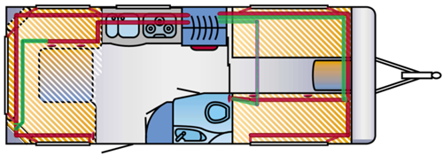

Hallo Zusammen,
bei meinem Hobby 540 UL (Bj 2012) Truma 3002 ist der Weg des Lüftungsrohres von der Heizung nach hinten, dann quer und durch die Therme und dann wieder zurück zum Waschraum doch sehr lang. So kommt aus der Düse im Waschraum kaum noch Luft geschweige denn etwas Wärme an. Gleichzeitig ist im Schrank hinter der Heizung eine "Bullenhitze".Würde gern einen extra zuschaltbaren Lüfter im Rohr einbauen der die Warmluft aus dem Schrank absaugt und diese in Richtung Waschraum bläst. Hat jemand dies schon gemacht und wo gibt es passende Lüfter.
Gruß Günter

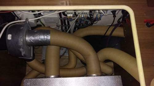

Ich habe mich in den letzten Monaten mit der Truma auseinandergesetzt.. Die Isolierung der Heizungsrohre war für mich auch ein Thema. In diesem Fall aber nur die Dükerrohre. Hier lohnt sich tatsächlich eine zusätzliche Isolierung. Einige Wohnwagenhersteller bieten sogar fertige Isolierungen zum drauf stecken an. Aufgrund des milden Winters habe ich das nach hinten verschoben.
Das laute Lüftergeräusch ist schon nervig, da ich zwei Lüfter habe. Die Lösung war eine Entkoppelung vom Gehäuse. Hierfür hab ich Teile vom Airmix genommen. Motorhalterungen und Flanche für die Rohre haben ca. 40 Euro gekostet. Den Pfusch mit dem geflickten Rohr habe ich aber schon beseitigt. ;-)
Jetzt hört man tatsächlich nur noch ein leises Luftgeräusch. Ein Riesenunterschied und Komfortgewinn.

Das ist das Problem mit der "billigen" 230V Lüftung. Die Regelung erfolgt über einen Drahtwiderstand. Dann gibs brummen und evtl. auch scheppern und 2 Lüfter schaukeln sich noch gegenseitig auf. Die 12V-Lüfter mit Temperatursteuerung sind stufenlos drehzahlgeregelt über Triac, die hört man auch wenn sie auf der Heizung montiert sind fast gar nicht.
Dass die 230V Lüfter lauter sind stimmt zwar, bei geringer Drehzahl hält sich das für mein Empfinden in Grenzen.
Hier konnte sich volonne gut helfen. Immerhin hat er serienmäßig 2 Gebläse.
Schlimmer jedoch, was das Problem von Günter angeht, finde ich die teilweise abenteuerliche Verlegung der Warmluftrohre. Bei mir ist das Rohr zum Waschraum ähnlich lang gewesen. Obendrein sollte dieses eine Rohr noch die beiden Fenster belüften. Heizung ist eine S55 mit 3 Warmluftrohranschlüssen. In die andere Richtung verlaufen 2 Rohre. Eines versorgte "nur" 2 Ausströmer an der Sitzgruppe, das andere hatte neben der Wandbelüftung noch 4 Fenster und den Ausströmer am Eingang. Das bedeutet, dass bei der Sitzgruppe ein heißer Wirbelsturm herrscht (auch bei geschlossenen Ausströmern), im Bad nur Zähneklappern zu hören ist und die Fenster doch beschlagen sind.
An der Sitzgruppe konnte ich leicht Abhilfe schaffen indem ich die Rohre etwas "umgeklemmt" habe.
Für den Schlafbereich und den Waschraum werde ich demnächst ein 2. Gebläse über einen Airmix an die Heizung anflanschen. Die Warmluftrohre werden entsprechend geändert und der Waschraum bekommt ein Rohr das unter dem Wohnwagen verlegt ist. Hier habe ich bereits ein 70er Wasserrohr aus dem Baumarkt installiert, der Rest folgt demnächst.
