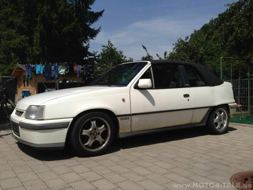

Hallo Forum,
ich habe einen Kadett E GSI Cabrio BJ 87 erworben.
Habe das Kfz von innen entkernt und möchte die Isolierung / Dämmmatte unter dem vorderen Teppich ersetzen. Ebenso den vorderen Teppich.
Weiß jemand wo ich die Isolierung und den vorderen Teppich bekomme? Hab schon beim Opelhändler und bei OCP geschaut aber ohne Erfolg. Schrottplatz wär die letzte Option, da ich bereits einen "abgerockten" habe der seit 27 Jahren im Fahrzeug ist.
Danke und Gruß

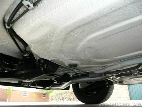

Hi Stephan,
wenn Du das Blech gut entrostet, grundierst und lackierst, kann hier nichts mehr rosten.
Du kannst auch eine Zeitung unter die Schaumstoffdämmung legen, diese saugt ein wenig Feuchtigkeit auf und Du kannst leicht kontrollieren, ob sich hier Wasser ansammelt.
Meistens kommt der Rost aber von unten, Du solltest das untere Blech im Bereich der hinteren Querlenkerhalterung kontrollieren. (siehe Foto)
Hier liegen drei Bleche übereinander, dazwischen bildet sich Schwitzwasser.
Hier im Beitrag von "oppelpoppe" kannst Du die Bleche genau sehen.
Hier geht es zum Link.
Papasmobil
Unterboden-links
