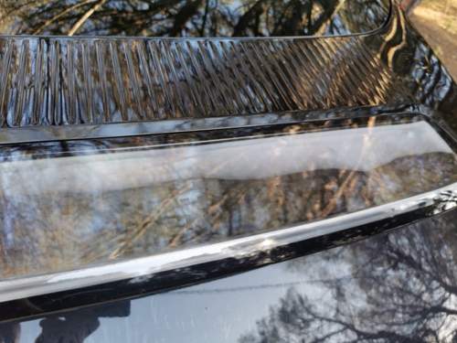

nach einem Besuch in der Waschanlage musste ich feststellen, dass sich im Heckspoiler eine Dunstschicht gebildet hat (siehe Bild). Mir kommt es auch so vor, dass nachdem alles wieder getrocknet war, das klare Plastik jetzt etwas milchig ist.
Hat jemand eine ähnliche Erfahrung gemacht?

Tut mir leid, ich fahre ja auch einen I6, aber weder nach Besuchen in der Waschanlage noch bei entsprechendem Wetter, konnte ich so etwas beobachten.
Hallo.
Ich habe das gleiche Problem mit meinem Flügelchen. Ich musste dafür aber nicht in die Waschstraße. Bei mir reichte dazu eine Frostnacht. Das Glas ist von innen völlig beschlagen. Das sieht einfach nicht gut aus. Gibt es hier in der Gruppe Lösungen für dieses Problem? Oder muss ich damit in die Hyundai-Werkstatt?
Danke für Eure Unterstützung ???
Mein Spoiler ist jetzt auch undicht und beschlägt bei entsprechenden Wetterverhältnissen innen. Aussage des Hyundai Servicemanagers: Problem ist bekannt, es gibt aber noch keine Lösung. Gruß YeYe
Gut, dass du das Thema noch mal rausgeholt hast. Mittlerweile konnte ich das nun auch schon ein paar Mal beobachten. Bin gespannt!
Spannend wäre, wie sich die Lösung bzw. das Problem erklären lässt. Ich kenne aus anderen Fahrzeugen "offene" Scheinwerferkonzepte. Sprich nach der Waschstrasse ist der Scheinwerfer etwas angelaufen. Im Verlauf trocknet es aber durch das offene Konzept von selbst. Vielleicht hier derselbe temporäre Effekt?
Mein Ioniq 6 war diese Woche zur 30 tkm Inspektion. Ich habe noch einmal zu dem Thema Innen Beschlagener Heckspoiler nachgehakt. Nach Rücksprache mit Hyundai ist die offizielle Version: Wenn die Feuchtigkeit nach einer Fahrt von ca. 20 Minuten verschwunden ist, stellt das ganze kein Problem dar. Es ist nur Kondensatbildung z.B. weil in der Waschstraße der Spoiler innen warm ist und außen kaltes Wasser den Spoiler schnell abkühlt. Bleibt das Kondensat oder Flüssigkeit nach 20 min Fahrt erhalten, dann muss etwas gemacht werden. Gruß YeYe

@payco01: Ich gehöre jetzt auch zu denen mit beschlagenen Heckspoiler. Passiert aber nicht oft.
Gerne!
Ja, Kodenzwasser im Heckspoiler habe ich mittlerweile auch. Aber selten. Und deswegen habe ich keine Lust, den Wagen wieder in die Werkstatt zu bringen. Stört mich nicht ausreichend stark.
