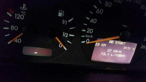

Bei mir war das Thermometer defekt. Erste Hürde: Instrumententafel ausbaun. Ich habe die Tips mit Lenkradausbau und Verkleidung im Fußraum demontieren beherzigt und hätte fast nen Krampf beim Versuch bekommen, die Tafel dann von hinten raus zu drücken ;-((
Ein anderer Tip mit dem original MB-Ausbauwerkzeug schien mir gleich zu teuer.
Meine Lösung: Tegometall
Diese Haken, die es in Baumärkten für 1,20 Euro gibt und in fast jedem Haushalt irgendwo ein Brett tragen.
Dieses Teil zunächst rechts neben dem Lenkrad mit der abgewinkelten Spitze senkrecht unter die Tafel geschoben (zwischen das Tegometall und den Kunststoff der Verkleidung habe ich ein Stück Pappe gelegt, damit ich es nicht zerkratze).
Nun durch Drehen die Tafel raushebeln. Das Selbe auf der linken seite. Jetzt die Tafel rechts und links etwa mittig mit einem leichten Ruck rausziehen.
Zum Lenkrad: Das muß nicht eisgebaut werden! Der Kunststoff der Instrumententafel ist stabil und gleichzeitig flexibel genug, um ihn unten etwas einzudrücken und somit das ganze Teil biz zur Hälfte auf das Lenkrad zu ziehen.
Jetzt hinter das Instrument greifen, die zwei Stecker abziehen, Lenkrad leicht rechts einschlagen und schon rutscht Dir das ganze Teil entgegen.
Inzwischen gehe ich da recht beherzt ran und brauche für den kompletten Ausbau 20 Sekunden.

Der Defekt an meinem Thermometer sah so aus, dass einzelne Striche der Ziffern nicht erschienen. Nun bin ich kein "elektronisches Embrio" und wußte schon vor dem Ausbau, das es mit an Sicherheit grenzender Warscheinlichkeit an der Ansteuerung der Anzeige liegt. Soll heißen, nicht die Anzeige selber ist defekt, sonder warscheinlich die Zuleitung zur Anzeige (ist ein Standartfehler in der Elektronik). Um es vorweg zu nehmen, es war die Flachbandleitung!

Jetzt solltet Ihr den Grund für Eure Sorgen mit dem Thermometer sehen: DAS FLACHBANDKABEL
Es ist unwarscheinlich, dass das Kabel selber defekt ist. Es hat einen Kontaktfehler. Diese Kabel werden mit einem elektrich leitendem Kleber an den Kontakten festgeklebt. Dieser tut seinen Dienst nicht mehr und das Ergebnis ist eine einfache Unterbrechung. Welche Ader keinen Kontakt hat läßt sich nur schwer feststellen. Auch stellt sich die Frage, welcher Kontakt in 3 Monaten oder wann auch immer als nächster zu spinnen beginnt. Die logische Schlußfolgerung ist alle Kontakte zu erneuern.

Wer weitermacht, der braucht nun einen elektrisch leitenden Kleber. Ist nicht einfach zu bekommen. Ich habe eine etwas andere Lösung gewählt und die heißt LEITSILBER.
Leitsilber bekommt Ihr z. B. bei Conrad-Elektronik (www.conrad-elektronik.de 5ml=2,79€) oder in jedem anderen Elektronikshop.
Wer noch nie mit Leitsilber gearbeitet hat, sollte sich die Zeit nehmen und ein bische damit experimentieren. Er sollte vorher herausfinden:
- wie lange es dauert, bis er zäh wird (dann wißt Ihr, wie lange Ihr Zeit habt alle Kontakte damit zu bestreichen)
- wie die Fließeigenschaften sind (dann wißt Ihr, wie viel Ihr auf jeden kontakt machen müsst)
- wie lange es dauert, bis eine gewisse Grundfestigkeit erreicht ist (dann wißt Ihr, wie lange Ihr das Kabel andrücken müßt)
- wie lange es dauert, bis die Endfestigkeit erreicht ist (dann wißt Ihr, wann ihr mit dem Zusammenbau beginnen könnt)
Es differiert von Hersteller zu Hersteller und darum TESTEN!
Mein Tip: brobiert mit einer Gefrierttüte aus dem Haushalt. Die ist durchsichtig und Ihr könnt sehr schön sehen, wie sich das Silber unter Druck verteilt und das es garnicht schlecht ist, wenn es etwas angetrocknet ist. es fließt dann halt nicht mehr so stark.Es ist auch kein Pattex oder Superkleber, dass mit eneormer Kraft angedrückt werden will.
!!Hier ist Finkerspitzengefühl angesag!!
DENN: Wenn Ihr zu viel davon auf die Kontakte macht, verteilt es sich unter Druck zu stark, sodass Ihr dann eine Menge Kurzschlüsse fabriziert.
Zum auftragen auf das Flachbandkabel empfehle ich eine NADEL. Nicht die Ex von Bohlen, die kann das nich ;-)) Ich meine die gemeine STECKNADEL aus Muttis Nähkasten oder aus dem neuen Oberhemd (eine Unart, Männer mit sowas zu quälen, eine bleibt immer drin)
Ihr braucht von dem Leitsilber nur einen Tropfen. Den macht Ihr zweckmäßiger Weise am Tischrand auf einen vorher dorthin geklebten Streifen Tesafilm. Die spitze der Nadel wird in den Tropfen getaucht und dann an den ersten Kontakt gelegt. So könnt Ihr sehr schön dosieren, wie viel Leitsilber Ihr an jeder Kontakt bringen müßt. Hier kommt jahrelange Erfahrung oder das Testen mit dem Gefrierbeitel zum Tragen.
Auch die Verarbeitungszeit müßtet Ihr von den Test ja nun kennen. Es gibt keinen Grund zur Eile!!!! Wnn das Leitsilber neu ist und nicht vorher schon Jahre in der Schublade gelegen hat, habt Ihr locker 2 Minuten Zeit. Allerdins sollten zwischen dem bestreichen des ersten und des letzten Kontakts nicht 2 Minuten liegen. (BITTE BITTE BITTE testet vorher mit der blöden Tüte. Ich sage das nicht ohne Grund dauernd)
Das Leitsilber braucht ca. 2 Minuten, bis es eine zähe Konsistenz hat. Nochmal 3 Minuten bis man von einer gewissen Festigkeit sprechen kann und etwa 30-120 Minuten, bis eine Endfestigkeit erreicht wurde.
ABER:Es differiert von Hersteller zu Hersteller und darum TESTEN!
So, wenn Ihr ordentlich gearbeitet habt. sollte euer Thermometer wieder funzen. Vor der kompletten Montage solltet Ihr das ausbrobieren. Auch mir gelingt es nicht immer beim ersten mal. Also: ab ins Auto mit dem Zerlegten Instrument, die beiden Stecker ran und Zündung an.

Was bedeutet dieser Bindestrich in der temperaturanzeige? ?
