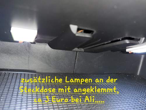

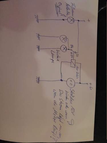

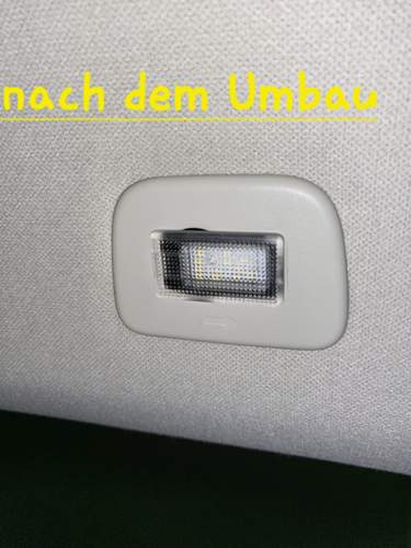

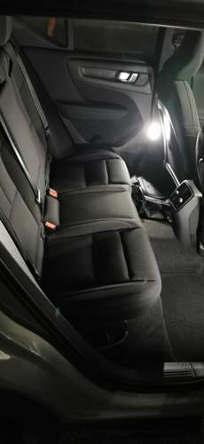

Hallo, also ich habe mir die Mühe gemacht und hinten Lampen nachgerüstet. War etwas kompliziert, aber alles schick geworden. Habe die hinteren Kleiderhaken mit Lampen versehen, die gleichen die es im vorderen Fußraum sind. Led, schön hell.
Also, wenn jemand Bilder und Plan braucht, einfach melden

Habe den Strom parallel von der Fußraumbeleuchtung genommen und es mit dem Strom von den Steckdosen unterbrochen, dh
Wenn der Motor gestartet wird, gehen die Lampen aus! Sonst leuchten die Lampen immer, sobald der Motor aus und Fussraumbeleuchtung an ist. Wollte nicht direkt in die Elektronik vom Volvo eingreifen, hab nichts einfacheres gefunden.
Gruss Ralf

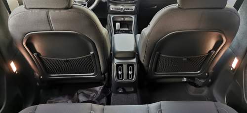

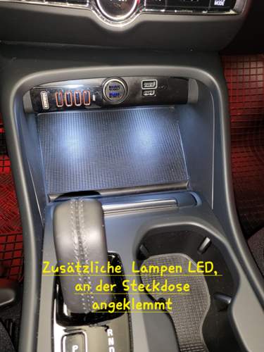

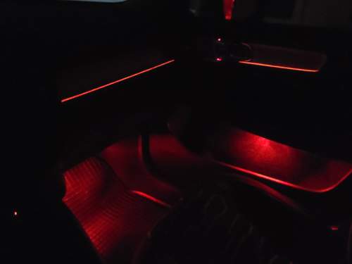

Noch ein paar andere Bilder, weil ich gern Licht im Auto habe. Ist etwas verspielt, aber hat keine 50 Euro gekostet, hab eben Spaß dran

Das ganze verspielte Licht, also Türen und alles weitere! Nun habe ich alles sehr billig in China gekauft und die meiste Mühe war, mit Kabel und Kontakte zu den Türen. Alles weitere ist einfach, ich habe noch zusätzliche Widerstände in Reihe, weil es sonst zu hell wird.
Die hintere Beleuchtung ist komisch von Volvo, dh das sie fehlt! Wobei Volvo immer an der Spitze an SICHERHEIT wert gelegt hat. Keine Ahnung was sie dabei gedacht haben. Man möchte zb. Das Kind hinten mitnehmen und im dunkeln alles suchen, verstehe ich nicht.
Leider arbeite ich nur an den Volvo/ LKW, da bin ich nur ein kleines Licht, aber bei der nächsten Messe, frage ich nach,
Übrings, brauchte nichts extra zerbohrt werden! Die Löcher und Ausschnitte sind schon da! zb unter der Armlehne, Türverkleidung unten und die Leuchtleisten sind nur eingeklemmt, also kann auch Rückstandslos wieder raus.

Leider nein, Volvo spart an Kupfer. Du kannst die Steckdose auch von vor nutzen. Die Steckdosen sind leicht von hinten zu erreichen. Ich habe das Kabel vom Fußraum /Licht vorn nach hinten zur Steckdose gezogen. Relais parallel zur Steckdose geklemmt, und dann das Kabel zur B-Säule und hoch zum Himmel. Da die erste Lampe angeschlossen und mit Hilfe eines Schweißdrahtes, auf die andere Seite. Alle Plastikteile gehen leicht ab und beim Rest hilft der Schweißdraht( also ca 2mm).

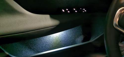

Ich habe mich für eine schnell und ohne Aufwand umsetzbare Version entschieden (keine Kabelverlegung und Demontage von Verkleidungen), die genauso schnell reversibel ist (Leasingfahrzeug).
Mir ging es dabei um eine Ausleuchtung des Fussraums und der Sitze beim Einsteigen, des Telefonfachs und eine Einstiegsbeleuchtung.
Zusätzlich die temporäre Ausleuchtung der Türablagen.
Bei der Gelegenheit habe ich auch den Frunk mit Beleuchtung ausgestattet.
Alles in Allem keine 60 Euro für 13 Leuchten.
P.S.: Die Beleuchtung hinten und der Ausstiege ist sowohl in der Helligkeit als auch in Sachen Farbtemperatur einstellbar. Die der Telefonablage in der Helligkeit und im Farbton (7 Farben).
