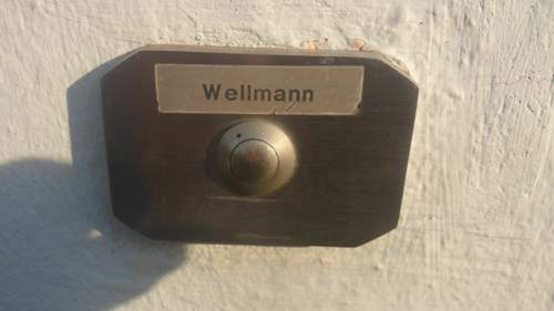

Genau. Etwas länger ausdrucken und dann die Klebeflächen gegeneinander kleben. Auf diese Weise habe ich ohne Ende 19"-Serverschränke gelabelt, das hält. Auch ein Klingelschild an der Außentür, direkt auf die Edelstahlklingel geklebt, hält anstandslos und fängt jetzt - nach 10 Jahren - an, unansehnlich auszusehen, ist aber noch locker lesbar.
Mit Klingelschildern hatte ich ganz schlechte Erfahrungen, die waren nach maximal drei Monaten völlig ausgeblichen (nicht hinter Glas, aber das laminierte Band) und lösten sich wieder - wie gesagt, Thermotransferdruck halt. Funzt wohl nur bei absolut "schattigen" Klingeln.
