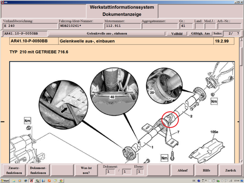

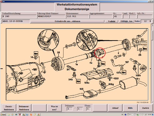

Hallo ES.
Na wenn das kein Kreuzgelenk ist, was ist es dann?
siehe Bilder.
Gelenkwelle
Gelenkwelle-getriebe-716-6

na das ist natürlich völliger Quark – logo hat die Welle ein Kreuzgelenk, siehe auch den Post von AB. Du bist ganz einfach "Opfer" geworden vom guten alten, leider nur zu gut bekannten Phänomen, dass die Werkstätten sich teilweise kaum noch mit unseren Autos auskennen.
Die Aufgabe ist also: finde eine Werkstatt, die das radiale und axiale Spiel der Kardanwelle an den Flanschen prüfen kann und eine verlässliche Auskunft zum Zustand der Welle gibt. Muss nicht MB sein, sowas kann natürlich auch eine vernünftige freie Werkstatt. Ich fahre für meine mittlerweile 85km weit... aber ich tu's gerne.
