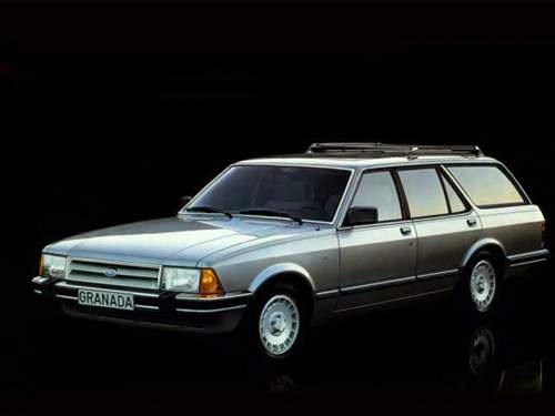

Volle Zustimmung!
Der letzte wirklich schöne Kombi (Turnier) von Ford war für mich der Granada MK II.
Seitdem hat sich die Marke Ford für mich erledigt, und mögen sie noch so gut sein.
Ist halt optischer Einheitsbrei, da kann ich gleich Japaner, Koreaner, Franzosen, was weiß ich noch alles fahren. Nach dem Motto: Nimm das Emblem runter, dann weisst nicht mehr welches Auto es eigentlich ist...
LG, Mani
Granada MK2
