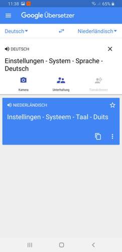

Vielleicht hilft das weiter.
@ts-6 schrieb am 25. Mai 2020 um 11:35:33 Uhr:
Danke... leider nicht wirklich. Das MBUX auf eine beliebige Sprache umzustellen im Menü ist kein Problem - das löst jedoch nicht das eigentliche Problem - sprich nach einem Reset oder auch beim Anlegen eines neuen Profils o.ä. ist alles wieder niederländisch, das "Connect-Me"-Callcenter bleibt ebenfalls immer auf niederländisch, egal welche Sprache im MBUX eingestellt ist :-(

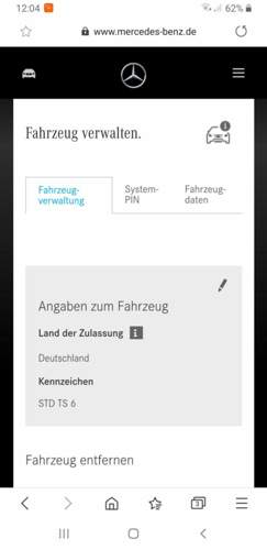

Dann sollte der MB Partner das Fahrzeug im Mercedes ME Portal neu verknüpfen, beziehungsweise vorher die niederländische Verknüpfung löschen.
@ts-6 schrieb am 25. Mai 2020 um 12:05:15 Uhr:
Danke... das Fahrzeug ist im Mercedes ME Portal verknüft und dort steht "Deutschland" - ändert aber leider nichts daran, dass er "vor Herzen" (=Steuergerät ?!?) immer noch Niederländer ist.
