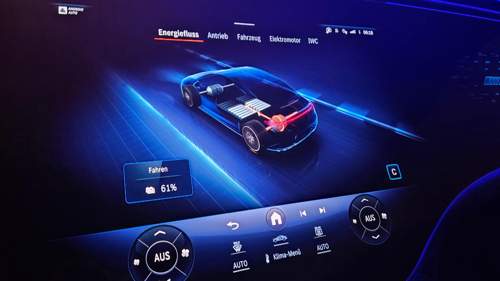

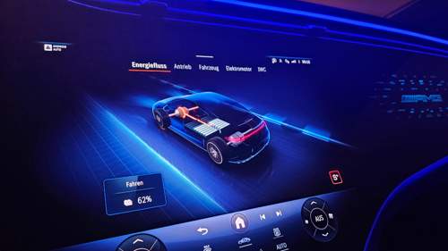

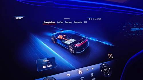

Er hat recht, in C ist laut Grafik hauptsächlich der Heckmotor im gebrauch in S der Frontmotor.
Selbiges ist im Modus "Reduziert" (Schneeflocke) der Fall.

Diese Grafik meine ich. Zusehen sind S+, S und C jeweils unten rechts.
Sport
Sport+
Comfort
