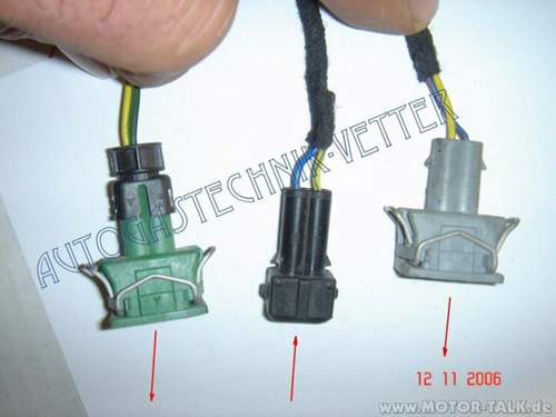

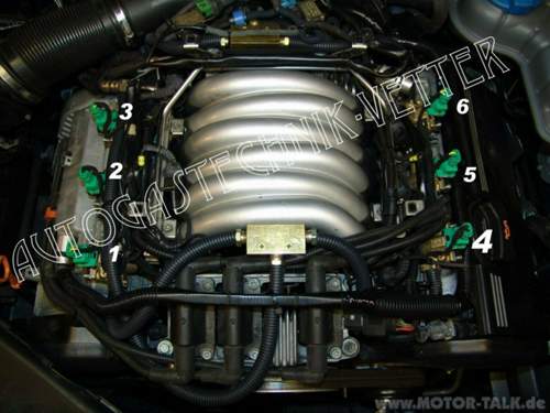

Du kannst natürlich auch (wenn der Umrüster nicht mit Lötkolben gearbeitet hat) jeden einzelnen Zylinder umstecken, indem Du den jeweiligen Originalstecker vom Abzweig wieder aufs Benzinventil steckst.
In diesem Falle läuft dann später dieser Zylinder halt auf Benzin, alle andern auf Gas und die schadhafte Düse ist ausgegrenzt.
Der Grund für mich bei allen Gassystemen nicht zu löten, sondern Steckverbindungen zu verwenden, falls nicht vorhanden .
Erleichtert die Fehlersuche und lässt bei einem Problem weiterhin teilweise mit Gas fahren.
Kostet zwar was bei der Installation ist aber auch gut für den Kunden falls er umfangreich etwas an seinem Motor tun muss.😉
Im Bild die Stecker von der Icom
Kabel-stecker

Ist nur die dumme Frage welcher ist Zyl 4 ? beim 6ender.
