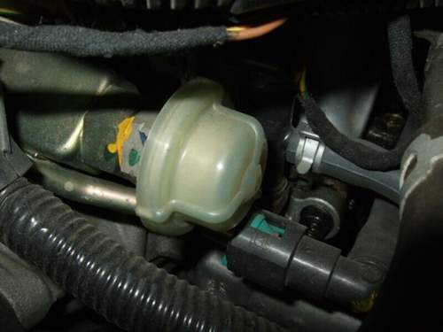

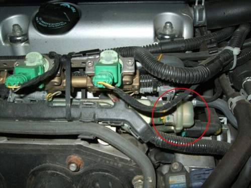

Ich habe mal 2 Fotos gemacht und einen Auszug zum Messen des Benzindrucks beigefügt. Da könnte ich raus lesen, dass der Benzindruck konstant sein soll. Der erwähnte Kraftstoffdruckregler ist meiner Meinung nach ein rein mech. Bauteil an der Kraftstoffpumpe im Tank.

Rail
Rail
Deine Druckdose sieht nicht danach aus als wenn diese was regelt, einen Unterdruckanshluss kann ich auch nicht ausmachen. Hier handelt es sich wohl um den üblichen Resonanzdämpfer.
