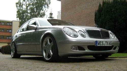

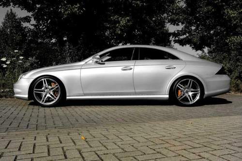

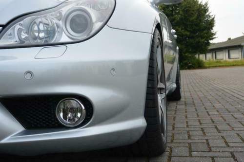

K640-dsc-0384
K640-dsc-0376
K640-dsc-0568
danke für die Antwort fr348ts. Ich hoffe, dass das so klappt. Immerhin hast Du Dir die m.E.n. schönsten Felgen gekauft 🙂 Coole Bilder außerdem!
Auf meinem 211er waren Räder mit den gleichen Maßen, aber 44/46er ET's vom W220.
Auch mit H&R's VA/HA und problemlosen Eintrag.
@raven430 schrieb am 28. März 2015 um 16:44:20 Uhr:

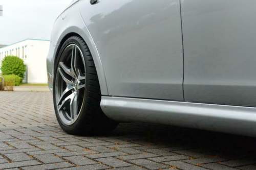

K640-sept-003
