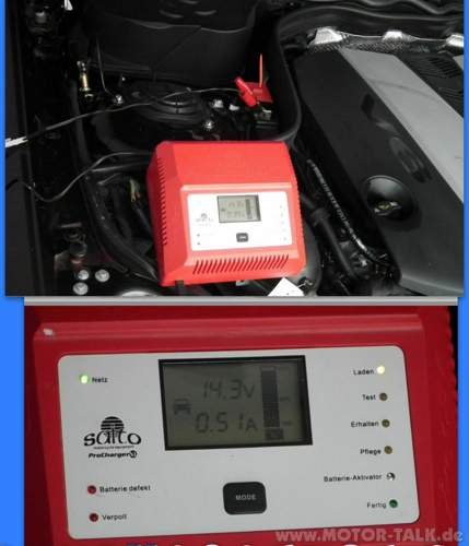

auf den Abschlepper. Auto stand ne Woche in der Garage und ist komplett tot. Nicht mal mehr die Türen gehen per Funk auf. Jetzt warte ich auf Hilfe.

Ganz so kalt kann es nicht gewesen sein. Hatte noch ne volle Flasche Kellerbier im Beifahrerraum. Die ist nicht gefroren. Auto ist jetzt aufgeladen und wird zum Händler gebracht. Überbrücken ging nicht einfach. Die Starterbox des Engels in Gelb hat nicht ausgereicht. Dann mit dem Leihauto überbrückt ging auch nicht. Zum Schluß Starterbox und Auto und er sprang wieder willig an. Jetzt haben wir ne C-Klasse als Leihauto.

So gerade Anruf vom freundlichen bekommen. Auto ist fertig und ich kann ihn heute Abend abholen. Ein Kurzschluss im Lüfter verursachte das er dauerhaft lief und die Batterie leer saugte.
